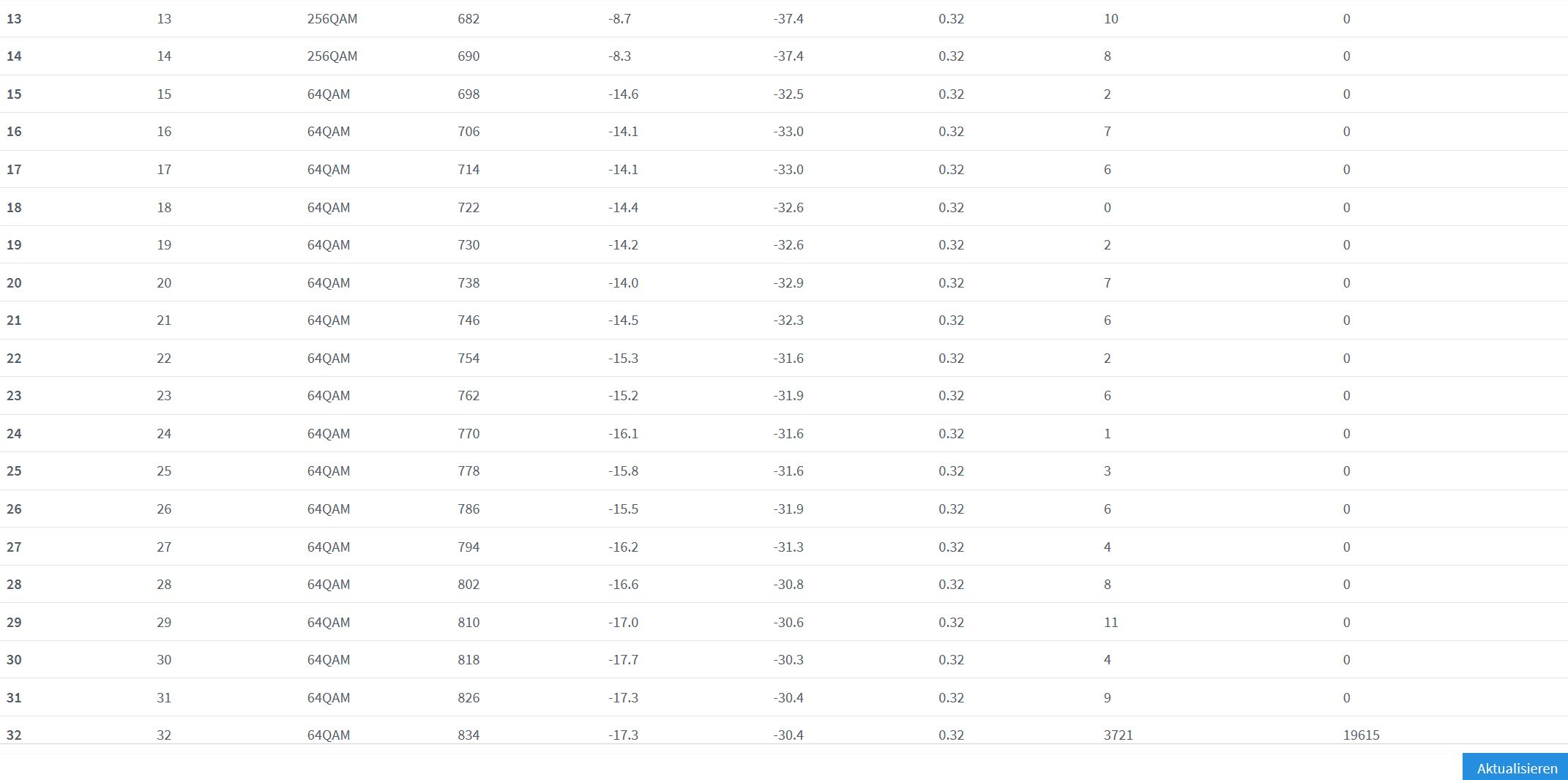

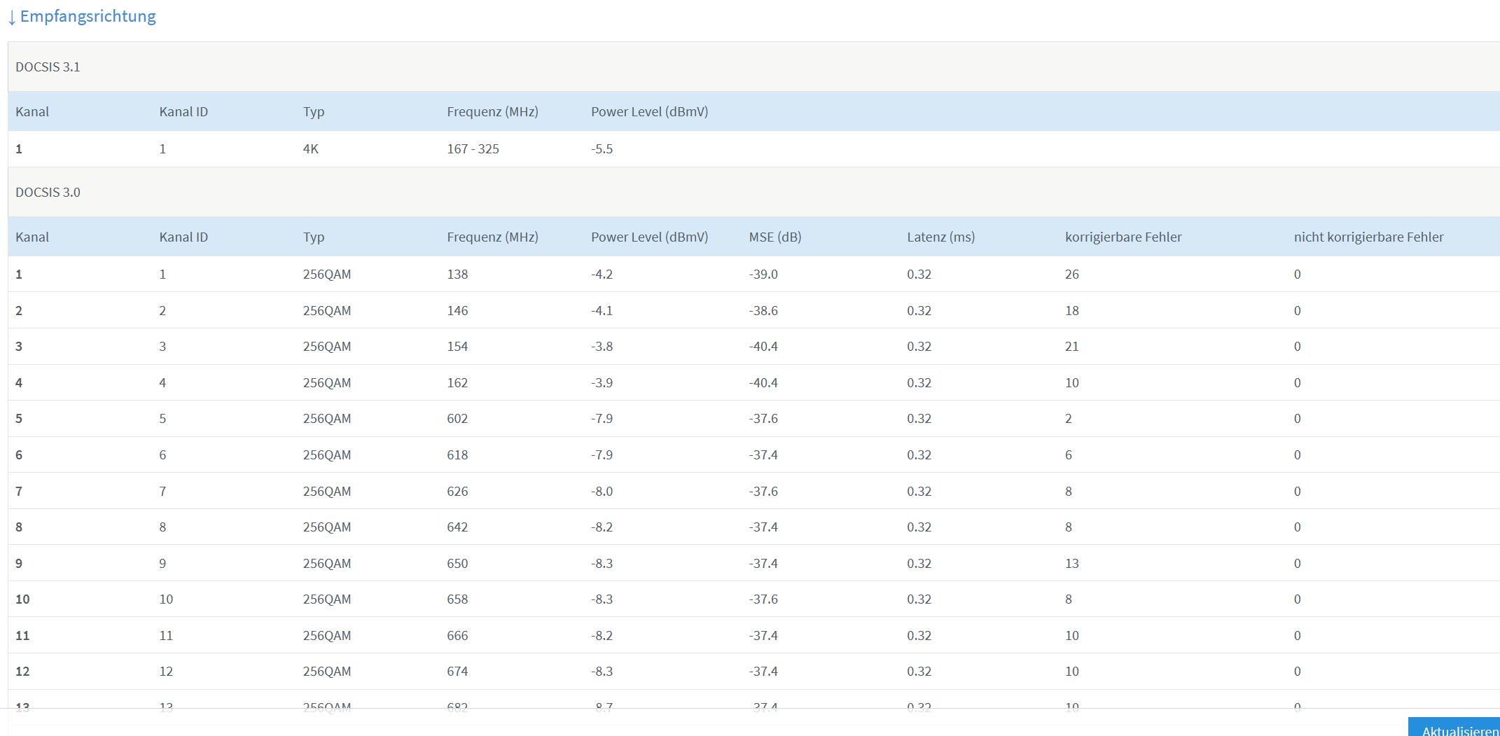

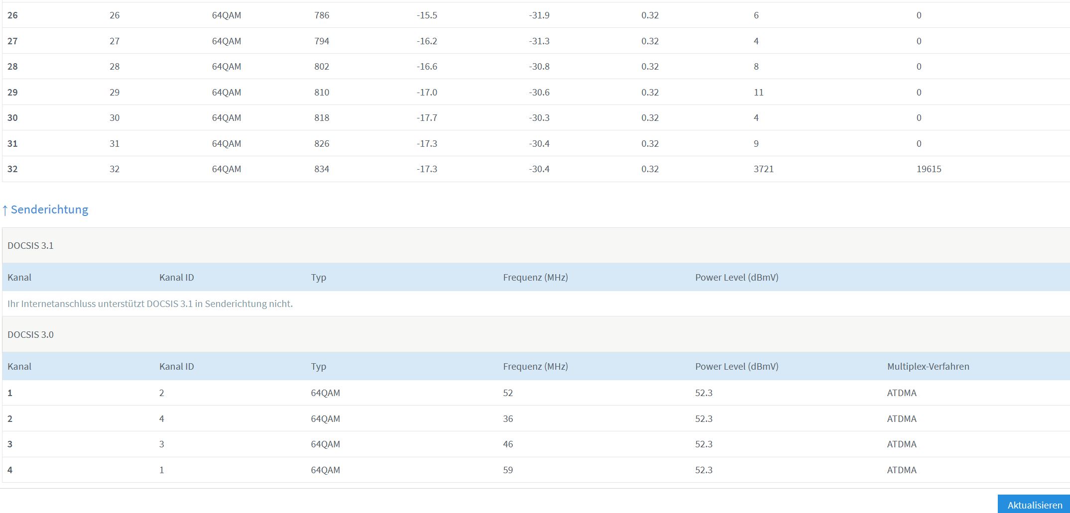

Meine letzte Hoffnung lag jetzt auf dem neues OS (7.2x) von AVM das gestern installiert wurde, leider aber immer noch Fehler im Anschluss angezeigt werden. Weil ich mich bei Kabel überhaupt nicht auskenne, bräuchte ich mal eine Einschätzung von Euch, was ihr zu folgenden Screenshots sagt (vorab sorry für das Format, aber bei dem neuen FritzOs bekomm ich keinen schöneren "Export" hin):
Auffällig ist ja eigentlich nur die hohe Zahl nicht korrigierbarer Fehler auf Channel 32... Wie sieht es mit den anderen Werten wie der db und dbmV aus? Sind diese alle im Normalbereich?
Da mit der VF Support ja nicht helfen möchte, versuche ich es jetzt über diesen Weg. Ich weiß nicht wieviel Stunden ich mit der Fehlersuche seit März verbracht habe, aber ich bin kurz davor alles einem Anwalt zu übergeben, gerade weil ich auf die Leitung beruflich angewiesen bin...
Ich freue mich auf Eure Rückmeldung.
Sieht alles ok aus. Auf Kanal 32 sind ein paar Fehler, aber solange das nur ein Kanal ist und die nicht in die Millionen pro Stunde gehen unbeachtlich. (edit 20.000 Fehler sind nicht "hoch", gerade wenn die Box schon länger laufen sollte)
Alles im unteren Frequenbereich QAM256. Ab 700 Mhz QAM64 sieht man häufig. Upload auch QAM64. Passt soweit.
Bei den Pegeln kommt es immer drauf an wen man fragt, ob das nun noch ok ist oder nicht. Aber solange das Modem die Modulation nicht massiv reduziert...
Ich bin von Vodafone (400 MBit/s) nun auch weg und nutze VDSL (immerhin 100 MBit/s), weil es einfach zu häufig Verbindungsabbrüche, Lags und niedrige Down-/Uploadbandbreiten gab. Erst nur abends, dann eigentlich zu jeder Tageszeit.
Das Segment war/ist schlichtweg überlastet. Das vermute ich bei dir auch. Da hilft nur ein Ausbau seitens Vodafone, aber wann der kommt, wird dir keiner sagen.
