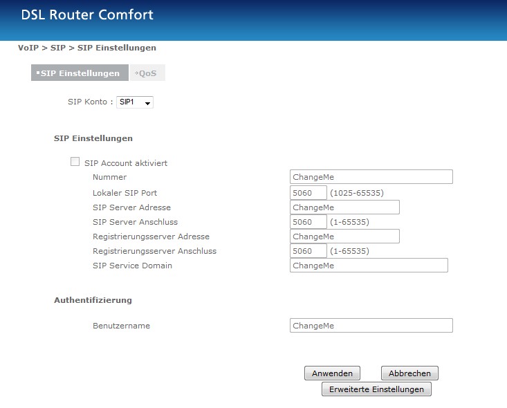

mein o2-Router (zyxel dsl o2 comfort) hat, nachdem ich ihn abgestöpselt hatte, weil ich eine Fritzbox ausprobieren wollte, seine Einstellungen für VOIP (Telefonie) verloren.
Problem:
Bei dem Router können die Einstellungen nicht editiert werden, die Einträge erscheinen lesbar aber ausgegraut, da man ihn bereits vorkonfiguriert erhält. Jetzt sind bei mir jedoch die Einträge verschwunden. (siehe Screenshot)
Ein Zurücksetzen des Routers auf die Werkseinstellungen hat nichts bewirkt.
D.h. die Telefonstatusleuchten des Routers bleiben schwarz, Telefonieren funktioniert nicht.
Weiß hier jemand eine Lösung?

Kurze Rückmeldung:
Die VOIP-Daten sind wieder da.
Einen Code braucht man für meinen Router bzw. mein DSL-Produkt nicht, was wohl der Grund ist, warum ich keinen hatte. :D
Damit die VOIP-Daten wieder da sind, muss man der Router angeschlossen und dann einen Factory-Reset über den Resetknopf am Gerät (nicht der Reset im Routermenü) durchgeführt werden, zudem muss währenddessen eine Internetverbindung bestehen.
Danke euch für die Antworten!
