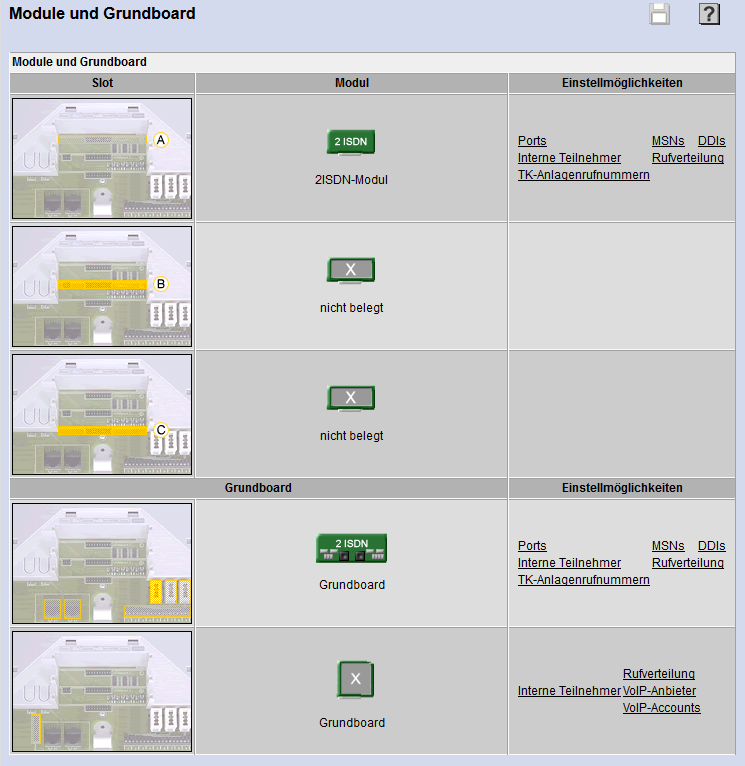

3. Hm, ich weiß nicht ob ich das beantworten kann. Ich habe mal einen Screenshot von der Hardwareübersichtsseite angehängt.
Verstehe ich also richtig, dass ich im Grunde irgendein Modem/Router vor die Telefonanlage schalten kann, dort die Zugangsdaten + MSNs eintrage und es dann weiter funktioniert?

Moin!
Gegenfrage: wer hat bei ner 5020 Interne VoiP-Endgeräte?
Kommt wohl eher selten vor, intern werden wohl eher analoge, ISDN oder Systemtelefone verwendet.
FAX wird entweder über die Rufverteilung ans analoge FAX realisiert, das aber innerhalb der Anlage über LAN die Faxfunktion genutzt werden kann, hat sich längst noch nicht bei allen Nutzern einer TK-Anl rumgesprochen.
Und Voicemail?
In der vermutlich vorhandenen Standardkonfiguration an nem Geschäftskundenanschluss arbeitet die Auerswald eh nur als etwas besserer Medienkonverter.
Ein ausführliches Howto ist auf den Auerswaldserviceseiten zu finden, im übrigen kann ein entsprechend ausgebildeter Fernmelder, der sich mit Auerswald auskennt, vorort die komplette Konfig innerhalb von 10 Minuten ändern, und das ganze lauffähig.
Wenn das mit der Auerswald soweit klappt ja. Es ändert sich ja nur der Anschluss. Ob die Auerswald jetzt an ISDN und in Zukunft an IP läuft, sollte egal sein.
Bei 20 Rufnummern würde ich aber nur soviel selber machen, wie ich überschauen kann. Also eben die komplette Auerswald von ISDN auf IP umstöpseln. Wenn du alles umstrukturieren möchtest, würde ich einen Profi ins Haus holen.
