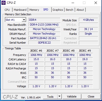

Der Ram könnte nen XMP Profil haben und es wäre auch wünschenswert dieses zu laden. In CPU-Z den Reiter SPD mal zeigen.

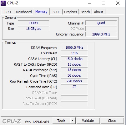

Öhm, Bilder sin angehangen.

Nimm mal den Ram auf sein Standard zurück wenn dieser wirklich im Quadchannel läuft.
Dürften ja diese 2133MHz sein, X99 ist doch da recht bockig meist.
Lass einfach mal das XMP aus mein X99 Brett mag das z.B. garnicht.
Reaktionen: Hopper90
