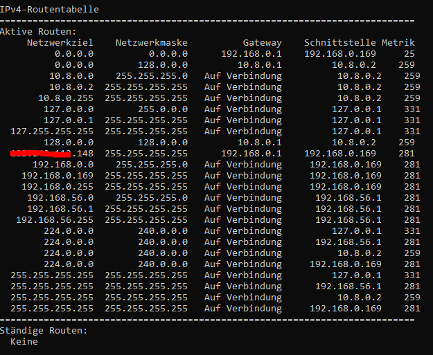

OpenVPN sollte beim Verbindungsaufbau zwei Routen in deiner routing Tabelle über das Tunnel-Interface anlegen. Was sagt „Route Print“ auf der Kommandozeile ausgeführt?

Die markierte IP ist die IP vom OpenVPN Server.
Die 10.8.0.X IP's kommen vom OpenVPN Server, welche über DHCP bereitgestellt werden.
Muss ich hier den TUN Adapter noch konfigurieren?
Sieht erstmal richtig aus. Es werden zwei Routen erstellt, einmal zu 0.0.0.0/1 und einmal Richtung 128.0.0.0/1, damit sind diese spezifischer als die 0.0.0.0/0 zum Default Gateway und sollten genutzt werden.
