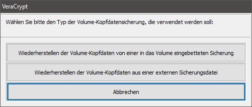

Schon versucht, mit Veracrypt den Volume Header wiederherzustellen? (Extras -> Volume-Kopfdaten wiederherstellen)? Solange nur formatiert wurde, ist nichts kaputt bzw. noch alles zu retten.
Um aus dem Handbuch zu zitieren:
Daher enthält jedes von VeraCrypt erstellte Volume (außer Systempartitionen) einen eingebetteten Backup-Header, der sich am Ende des Volumes befindet.
Reaktionen: Conqi

Mit dem Backupheader.
Aber je nach dem welche Art der Formatierung gemacht wurde ist gegebenenfalls Essig: Eine Schnellformatierung loescht nur die Partition. Die kann man mit Glueck wiederherstellen, und den Backupheader verwenden.
Wurde aber eine normale Formatierung verwendet, werden Daten auf der Platte ueberschrieben. Bei einem unverschluesselten Dateisystem kann man dann vielleicht noch Teile retten, bei einem verschluesselten wirds schwer.

Man kann den header über eine zuvor angelegte Sicherung wiederherstellen oder wie oben beschrieben, aus dem auf dem Datenträger hinterlegten header. Dazu nicht den zweiten sondern den ersten Punkt auswählen. Das funktioniert auch nach einer Schnellformatierung. Verschlüssele ein Volume und wechsle in die Datenträgerverwaltung von Windows. Sofort wird die vorgeblich neue Festplatte initialisiert und man wird aufgefordert, den Datenträger zu formatieren. Bestätigt man die Formatierung, kann Windows den Datenträger zwar nutzen, das verschlüsselte Volume ist dann aber 'weg'. Das lässt sich aber über den auf dem Datenträger hinterlegten header über den ersten Menüpunkt rückgängig machen.
Ob Rufus aber das Formatieren auch über den Paramater /Q durchführt kann ich nicht sagen, da ich mich mit Rufus bisher nicht ausführlicher beschäftigt habe.
