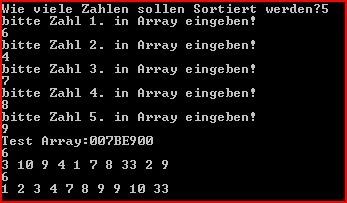

hier mein Output....das zweite Array ist ja vorgegeben aber beim array1 gibt er halt nur die erste zahl die ich ihm zuweise aus....

probiert und da gibt er aus Sizeof Ausgabe4......also hatte am Anfang eingeben das ich 4 Zahlen sortieren möchte
Dann gib mal ein, dass du 10 Zahlen eingeben möchtest. Du wirst sehen, dass dir sizeof(array1) immernoch 4 ausgibt.
Das Problem hier ist, dass er dir die Grösse einer Speicheradresse (32bit) ausgibt (also des pointers), nicht aber die tatsächliche Grösse des allokierten Speichers.
