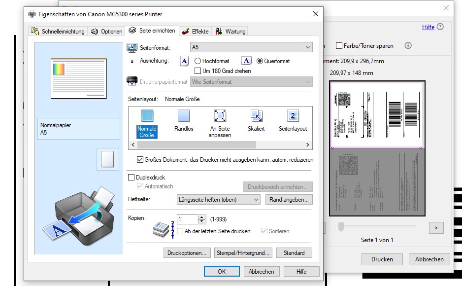

Ja, das müsste doch über die Formateinstellungen im Drucker möglich sein. Kann man im Drucker ggf. A5 einstellen und eine Art "Posterdruck" einstellen, also die Verteilung eines Dokuments auf mehrere Blätter?
Dann auswählen, dass nur die 1. Seite gedruckt werden soll, das kann man im Druckmenü bei Start des Auftrags ja einstellen, welche Seiten gedruckt werden sollen.
Bevor man viele A5 Aufkleber verschwendet natürlich erst mal mit A5 Papier testen.

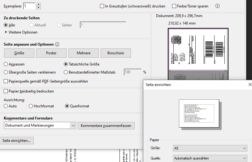

Die Lösung von @.DeluXer kommt dem fast nahe.
Allerdings druckt er trotz Angabe Querformat im Hochformat aus-

beim acrobat pdf viewer kann man ein ausschnitt markieren und nur diesen drucken. ist bei den tools so ein kamera symbol meine ich.
Im Acrobat DC unter Bearbeiten/Mehr "Schnappschuß erstellen" wählen, den erforderlichen Bereich mit der Maus auswählen und anschließend drucken.
