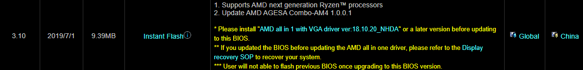

Die Installation des "AMD all in 1 with VGA driver" beschert mir einen Bluescreen (ewig nicht gesehen).
Den RAM habe ich manuell auf 3000 gesetzt und die Timings leicht verändert. MemTest läuft noch, bin aber zuversichtlich.

Habe nun das Bios 3.10 aufgespielt und der RAM läuft mit 18-18-18-36 und 1,35 V stabil auf 3000 MHz.
Würde nun gerne die Spannung des 2400g etwas verringern. Mir scheinen jedoch einige Einstellungen zu fehlen. Muss man diese irgendwo freischalten?
