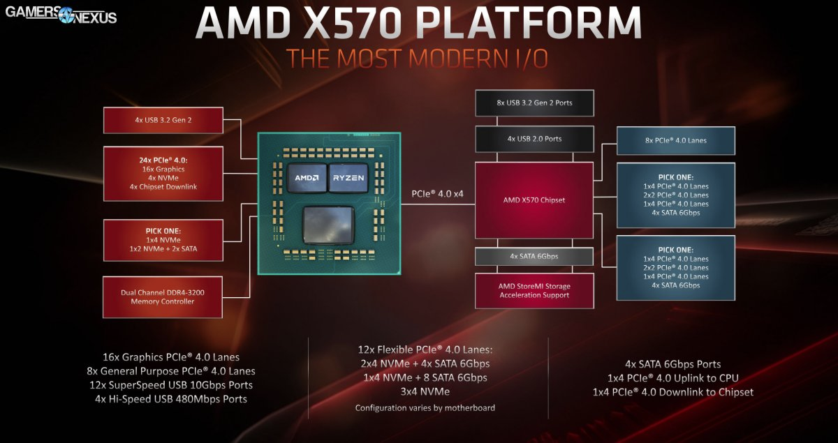

Desktop Ryzen haben immer 24 PCIe Lanes. 3.0 beim X470, 4.0 also doppelte Geschwindigkeit beim X570 sofern eine Ryzen 2 CPU genutzt wird.
Die Lanes der CPU sind dann immer folgendermaßen aufgeteilt: 16 für GPU, 4 für NVMe, 4 für Chipsatz. D.h. der 2. NVMe Slot ist immer via Chipsatz angebunden. Aber da es bei X570 PCIe 4.0 ist, belegt die 3.0 NVMe SSD nur die Hälfte des Links wenn sie voll ausgelastet ist. Ja du kannst das X570 Brett kaufen wenn du möchtest, aber nur wenn du eine Ryzen 2 CPU hast, warum es aber gerade das Tomahawk sein muss verstehe ich nicht ganz.

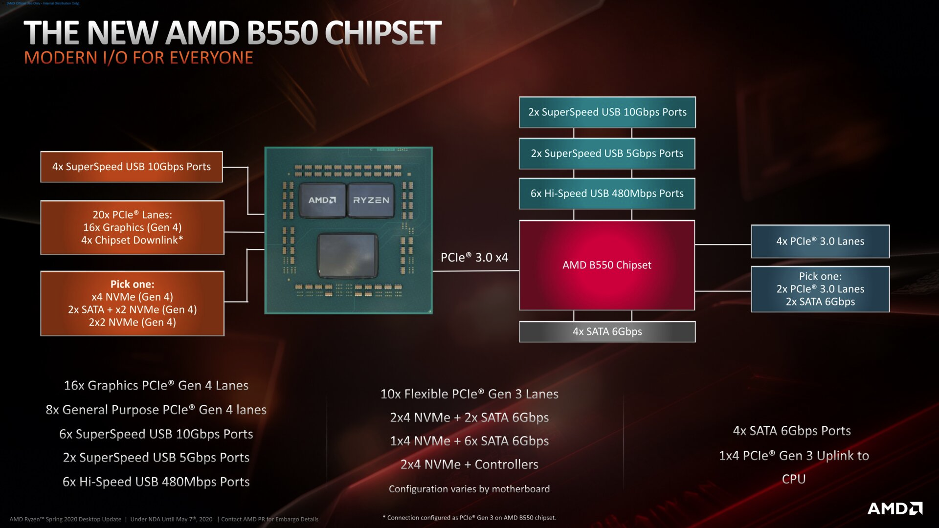

tackleberry schrieb:
Was bedeutet denn 4 Lanens für Chipsatz?
Der Chipsatz ist mit vier PCIe 4.0 Lanes angebunden:
Beim B550, X470 und B450 mit vier PCIe 3.0 Lanes

wenn es Dir auf Latenz ankommt, ist die Anbindung eine SSD über den Chipsatz nicht optimal, weil halt ein Umweg der Daten von der SSD durch den Chipsatz zur CPU genommen wird. Hier wäre dann Threadipper/Epyc oder ein Intel HEDT oder Xeon die richtige Wahl.
von der Bandbreite her sollte es aber in der Tat kein Flaschenhals sein. Das ist der eine reale Vorteil von PCIe 4.0 im Moment, dass hierdurch (zumindest bei X570) die Bandbreite zwischen CPU und Chipsatz verdoppelt wurde (von 4 Lanes mit PCIe 3.0 auf 4.0). Darum sollte eine PCIe 3.0 SSD am Chipsatz nicht gedrosselt werden, sofern Du den Link zwischen CPU und Chipsatz nicht übermässig mit anderen Dingen überfüllst (z.B. viele Daten über USB, Wifi oder LAN).
duskstalker schrieb:
eine pcie 4.0 4x ssd verbraucht 4 pcie lanes und eine pcie 3.0 x4 verbraucht ebenfalls 4 pcie lanes.
ein Chipsatz verhält sich wie ein PCIe Switch. Auf der einen Seite werden Geräte über viele separate PCIE Lanes angebunden, auf der anderen Seite des Chipsatz geht der Link zur CPU über 4 PCIe Lanes.
