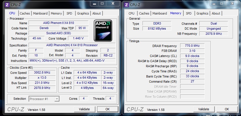

Hi zusammen,
vor kurzem habe ich mir ein neues MB und RAM gegönnt. Allerdings laufen die vorgegebenen Timings des Herstellers nicht. Auf auto Einstellungen im Bios ( 9-9-9-24- 1,65V 770 MHz, Bus Speed 231 ) läuft alles ohne Probleme. Sobald ich aber den Teiler nach oben, oder die Timings nach unten stelle startet der Rechenr nicht mehr. Oder liegt das Problem evtl. an der CPU, da offiziell nur 1333 MHz unterstüzt werden.
System
CPU: Phenom II X4 810
RAM: Mushkin 1600 MHz 7-9-7-24 1,65V
MB: Gigabyte 990FXA-UD3 AM3+
Vielen Danke im Voraus für eure Antworten.

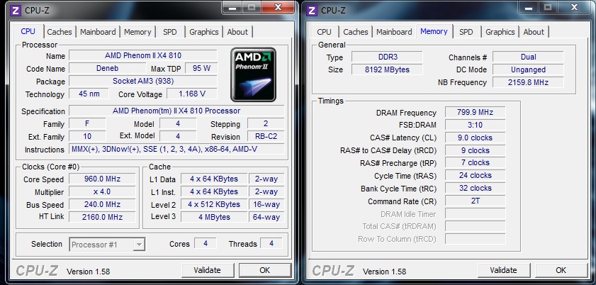

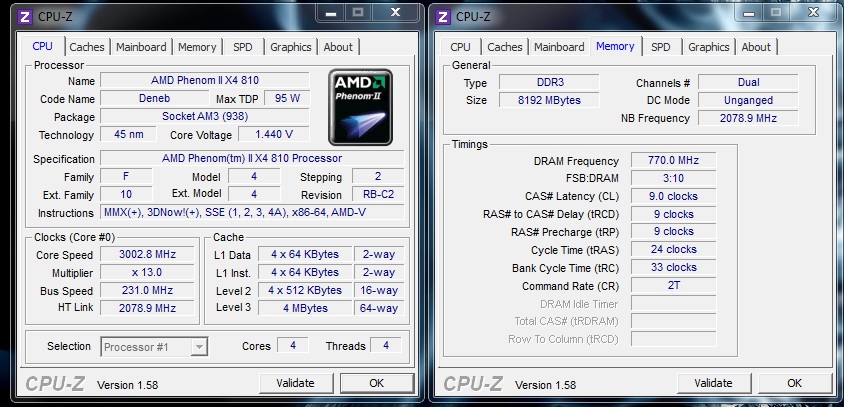

@Peiper: Ohne Übetaktung gibts das gleiche Problem. Wie ich aber mittlerweile festgestellt habe funktioniert nur CAS# Latency (CL) nicht auf 7. Der Rest lässt sich ohne Probleme einstellen.
Habe die Spannung bis auf 1.75V erhöht. Leider keine Besserung.
