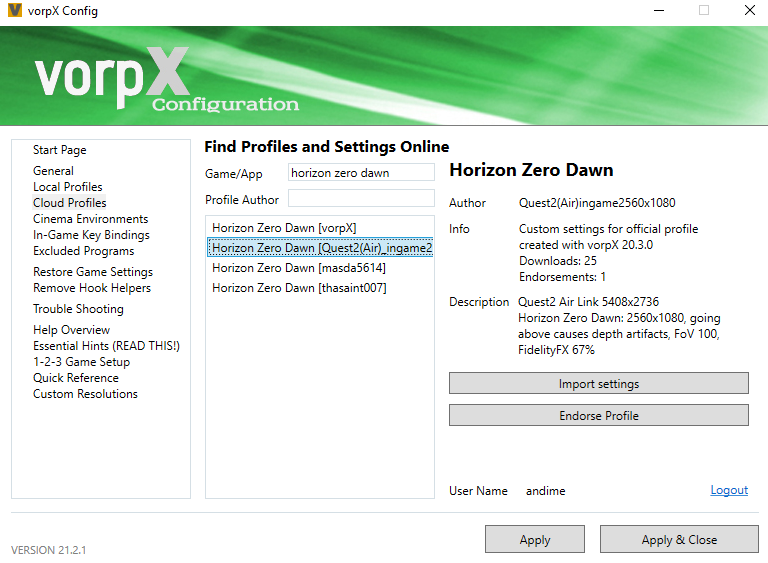

Setup pro Spiel
Hier gewinnt schon mal VorpX, dadurch dass es vorgefertigte Profile gibt und man diese leicht teilen und importieren kann.
Denn wie auch bei Helixvision und was es nicht alles gab, muss man je nach Spiel manchmal tiefgreifende Anpassungen durchführen. Es existiert also nicht für jedes Spiel ein funktionierendes Z-Normal/Z-Adaptive/Geometry-3D Profil. Aber bisher habe ich zu den bisher getesteten Spielen zumindest ein funktionierendes Profil gefunden, auch bei schlechterer Kompatibilität wegen DX12 wie bei Death Stranding oder Horizon Zero Dawn. Manchmal kann man auch Profile anderer Spiele übernehmen, weil die Spiel-Engine die gleiche ist. Allerdings treffen die meisten Profile nicht meinen Geschmack, weil sie auf den Full-VR-Mode (mit Headtracking) ausgelegt sind, weswegen ich sie eher als Hilfe nutze um funktionierende Stereoskopie zu bekommen. Außerdem müssen bei manchen Spielen besondere Spieleinstellungen beachtet werden (FoV, Auflösung etc). Hier gibt es klassisch ein VorpX Forum bei Unklarheiten, aber bei Sonderfällen war mein Gefühl, dass viele Threads auch auf der Strecke bleiben.

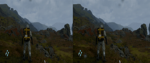

Death Stranding mit Z-Normal 3D (sparsamer, nutzt den Z-Buffer und emuliert durch Separierung der Objekte den 3D-Effekt) https://mega.nz/file/hFoViAyY#hrAz2e1UYrE0zYor4hoDdh0XC1waQ7PhMSRczkcFIBA
Subnautica Below Zero mit Geometry-3D (authentischer, rendert zwei komplette Augen) https://mega.nz/file/JQoE0YII#FoLUm1QH4ryS9u6NTHj4UhgJGoS9UjSw_2g4-_e7oZA
Beim Death Stranding Clip ist es irgendwo klar, dass unterschiedliche Tiefen nur begrenzt dargestellt werden können. Aber bei Subnautica mit G3D dachte ich mir dann, dass dieses aufwendige "natürlichere" 3D nicht viel besser ist. Stellt man die 3D-Stärke auf das Maximum, wird das darüber erzielt, dass der Ingame Augenabstand (bei G3D) erhöht wird, man muss also trotz VR Brille schielen wie damals bei 3D Vision. Man hat dann zwar einen deutlichen 3D-Eindruck, aber ich finde ihn anstrengend. Irgendwas scheint also VorpX nicht zu können, was in VR Spielen Standard ist. Mit stärkerem 3D-Setting werden auch Artefakte stärker, z.B. durch die unterschiedliche Beleuchtung aus unterschiedlichen Blickwinkeln. Und der 3D-Effekt hat eine begrenzte Spannweite, er nutzt nicht alle Tiefen die VR-Brille darstellen kann. Im Full-VR-Mode wird das Bild, wenn man es über den kompletten FoV ,,strecken" möchte, herangezoomt, statt dass das Bild auf größerer Distanz gestreckt wird. Dadurch ist es nicht das gewünschte 3D, sondern "Aquarium 3D". Das heißt nicht dass ich es schlecht finde, er ist nur nicht genauso gut wie bei VR.

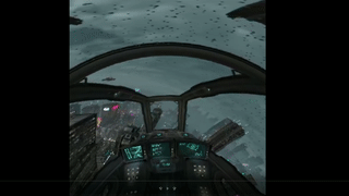

-> Die Full-VR Ansicht: Hier wird das Spiel mittig zentriert, sodass wenn man den Kopf bewegt, immer der Spielscreen sichtbar ist. Das funktioniert aber nicht perfekt, unabhängig von den FPS merke ich, dass die Zentrierung quasi in einer zu niedrigen Frequenz erfolgt, sodass das Bild leicht wackelt.
Um es kurz zu machen, ich würde davon Kopfschmerzen bekommen so zu spielen. Und das finde ich schade, denn VorpX zeigt seine Stärken finde ich, wenn man es als Spieleleinwand/3D-Display für VR-Headsets sieht.

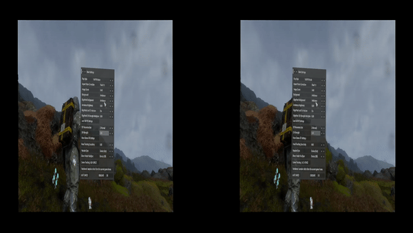

VorpX Generic 3D-Display SBS
Fangen wir doch mit der praktikabelsten Lösung an, auf diese Art wurden auch die oberen beiden Videos aufgenommen. Hier werden klassisch ohne über die VR-Sicht zu gehen das linke und rechte Auge H-SBS in einem Fenster synchron dargestellt, welches sich dann mit OBS über Window Capture einfach aufnehmen lässt. Rein von der Qualität her die sauberste Lösung mit dem geringsten Performance-Hit. Allerdings verliert man hierdurch die Möglichkeit, das Spiel selbst in VR zu spielen. Ein Workaround ist, über Virtual Desktop den kompletten Desktop wie ein H-SBS anzeigen zu lassen, dann kann man zumindest in 3D spielen. Allerdings ist man bei VD am Desktop auf 1080p beschränkt, höhere Auflösungen werden anders als bei Airlink nicht gestreamed. Stellt man mehr als 1080p als Desktopauflösung ein, sieht es wegen der Interpolation noch verpixelter aus. Es ist ein wenig schade, weil bei der VR-Ansicht sowieso das Spiel wie bei Generic 3D intern gerendert wird, uns aber das SBS Fenster fehlt um das sauber aufzunehmen. Von der Qualität her lässt sich sicher noch etwas rausholen wenn ich es mit 4k abfilmen würde, das Sharpening habe ich auf Maximum gelassen, falls man es stärker vergrößert ansieht.
Beispiele, die gleichen Links wie oben:
FHD H-SBS Death Stranding

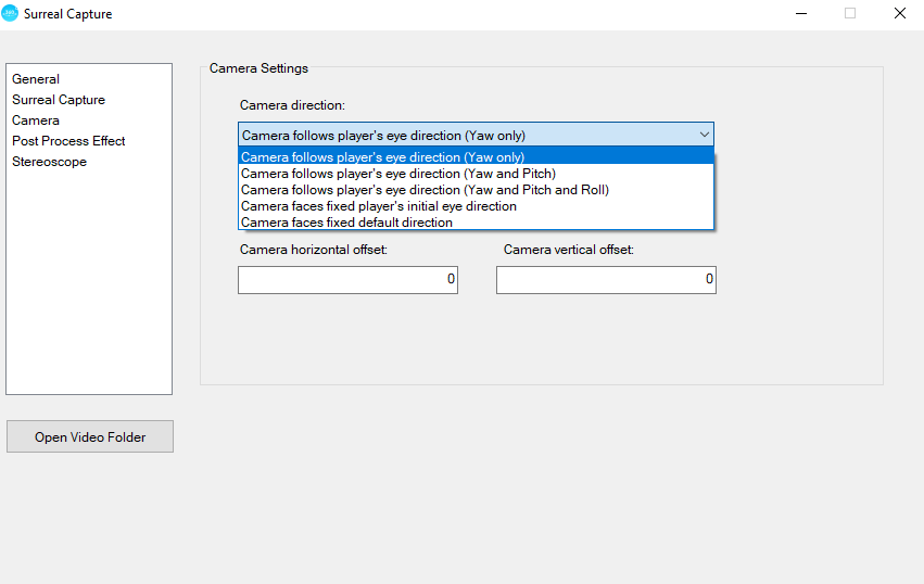

Klingt erstmal genial, 360°-Videos, 360°-3D-Videos, SBS-3D-Videos. Es gibt eine 15-tägige Testversion, allerdings funktioniert das ganze nur mit manchen Unreal und Unity Apps/Spielen. So wie es aussieht wird im Spiel eine komplett neue dritte (bzw. vierte) Kamera gerendert, denn man kann z.B. auch von einem fixierten Punkt aufnehmen, während man als Spieler ganz woanders ist. Zwar kommt es vom Prinzip her der VR-Ansicht auch in Videoform am nächsten, allerdings ist es nach meinen Versuchen vom Konzept her nicht für Szenen in Bewegung geeignet.
Verschiedene Kameraoptionen (animierte Erläuterung zu Yaw/Pitch/Roll https://de.wikipedia.org/wiki/Roll-Nick-Gier-Winkel):

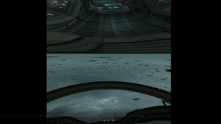

Letzten Endes läuft es auf zwei Optionen hinaus. Entweder man ignoriert das Headtracking komplett, was "angenehmer" anzuschauen ist, aber einen permanent falsch positioniert. Ich sitze zum Beispiel nicht fest im Stuhl, sondern werde quer durch das Aircar bewegt.
Oder aber, ich lasse mich vom Headtracking führen, und das sieht dann prinzipiell genauso aus wie ich es sehe im VR-Headset, dafür wird mir aber schlecht. Denn dann ist man mehr oder weniger flüssigen Bewegungen ausgesetzt die nicht zur eigenen Kopfposition passen, wogegen man sich denke ich nicht abhärten kann. Da spielt es dann auch keine Rolle ob ich z.B. Kopfrotationen ignoriere und nur die Kompassrichtung wähle, jedes Setting war ein Konflikt mit der eigenen Wahrnehmung, den man so wenn man es selbst spielt nicht hat. Eine mögliche Ausnahme wären vielleicht Rennspiele, weil sich dann der Blickwinkel nur sehr langsam ändert wenn die Motorhaube die Blickrichtung vorgibt. (Beispiel: Assetto Corsa)

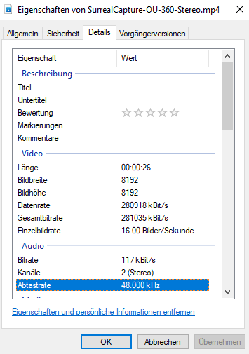

Und dann ist es auch wesentlich schlechter aufgelöst, 8k x 8k H-OU sind bei einem stereoskopischen 360° Video gar nicht so viel:
8k x 8k H-OU = 8K x 4k oben (linkes Auge) + 8k x 4k unten (rechtes Auge)
Bei 360°, entspricht das circa der Schärfe von einem einem auf das VR-Headset FoV gestreckten FHD Video. Und das zwingt auch eine 3090 in die Knie, sodass Aircar nicht mal mit 30 FPS läuft in den niedrigsten Einstellungen. 2K x 2K HOU wäre spielbar, aber das sieht dann auch entsprechend aus. Tatsächlich sehe ich die Performance jedoch als das geringste Übel, 360° Stereo VR in Videoform macht nämlich keinen Spaß mit den schnellen Bewegungen aus Spielen. Die Option Stereoscopic 3D ist zumindest brauchbar, wobei die Kameraführung durch den Kopf weiterhin unruhig bleibt. Mein erster Gedanke wäre eine Option, wo das Spiel intern mit größerem FoV gerendert wird, für eine nachträgliche Bildstabilisierung. Aber es ist immerhin halbwegs authentisch und lässt sich für kurze Zeit gut vertragen.
