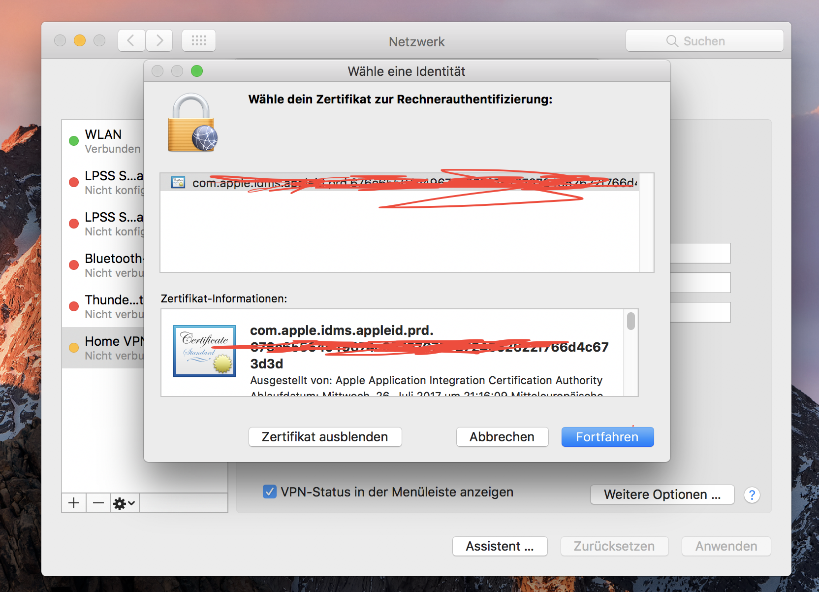

Nun habe ich der Anleitung von der FritzBox schon gefolgt, scheitere allerdings beim einbinden vom Zertifikat im Mac. Und zwar hier unter Punkt 11.
Ich würde gerne ein Zertifikat statt ein Passwort verwenden, da das sicherer ist.
Ich habe mir das Zertifikat von der FritzBox heruntergeladen, kann es allerdings im Mac nicht einbinden.
Wenn ich dort auf Zertifikate klicke, steht da immer nur das vom Mac.
Wie kann ich das beheben?

Gar nicht. Fritzboxen können kein L2TP/IPSec mit Zertifikaten. Du musst die Variante mit Shared Secret nehmen.
Außerdem denkst du falsch herum. Die Zertifikate werden benutzt damit die jeweilige Gegenseite (Computer vs. Fritzbox) sich gegenüber der anderen mit einem vertrauenswürdigen Zertifikat ausweisen.
Stark vereinfacht: Heißt, du müsstest zunächst ein Zertifikat von deinem Computer erstellen und das dann in die Fritzbox hochladen, damit die Fritzbox dieses Zertifikat "kennt", ihm vertraut, also deinem Computer vertraut. Und DIESES Computer-Zertifikat würdest du dann für den Aufbau der VPN-Verbindung benutzen - nicht das Zertifikat von der Fritzbox. Du würdest quasi der Fritzbox ihr eigenes Zertifikat als Vertrauensbeweis präsentieren, aber das bringt ja nichts.
