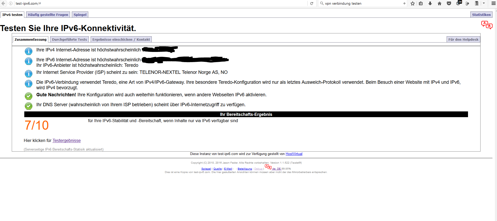

Ich habe gerade mal im Netz gesucht und einen Test auf der Info-Seite der Universität Kaiserslautern gefunden .
https://www.rhrk.uni-kl.de/netz-telefonie/netzanschluss/vpn/vpn-fragen-und-antworten/
Auf http://test-ipv6.com/ habe ich dann den Test gemacht .
Dies war das Ergebniss
Ist es für mich möglich eine VPN Verbindung einzurichten ?

Anhand Deiner über die Seite ermittelten Daten kann Dir keiner sagen, ob Du eine VPN-Verbindung aufbauen kannst. IMO sagt dieser Test nur aus, dass Dein Internetzugang keine Probleme mit IPv6 haben wird. Das ist nett, sagt aber nur etwas über die Konnektivität außerhalb Deines Netzwerks aus, aber nicht, ob Deine Pakete überhaupt rauskommen.
Testen kannst Du das IMO am besten, indem Du tatsächlich versuchst eine VPN-Verbindung aufzubauen...
