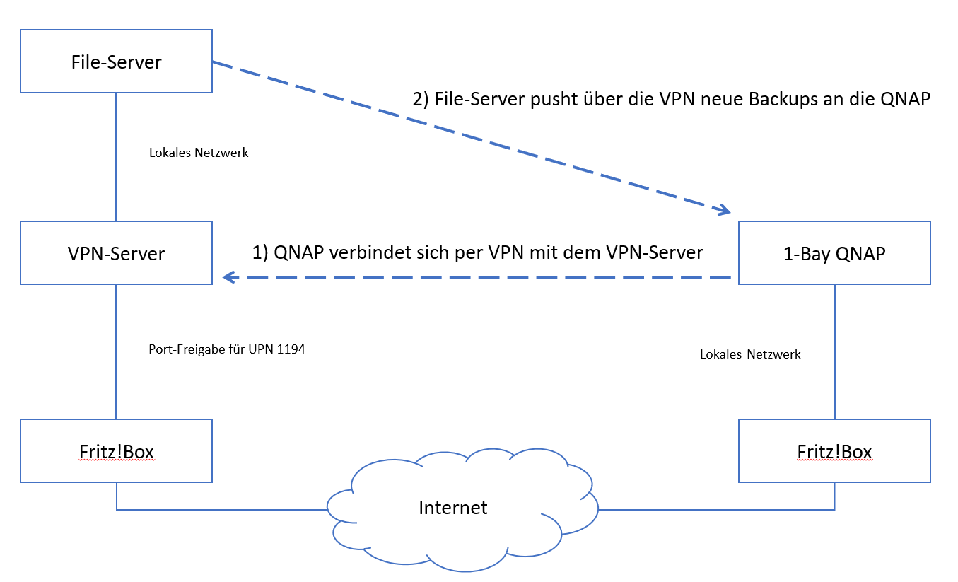

meine Wunsch-Konstellation ist so:

Was ich jedoch nicht geschafft habe, dass ich vom File-Server an die QNAP komme. Am File-Server eine lokale Route anlegen sagt dem zwar, den VPN-Server als Gateway zu nutzen, aber ein Ping geht trotzdem nicht durch - auch, wenn ich beim VPN-Server testweise die Firewall ausgeschaltet habe.
Vom VPN-Server selber geht ein Ping auf die QNAP problemlos durch.
Der Workaround, den ich vorerst implementiert habe war, dass ich den OpenVPN Server auf dem File-Server installiert habe... nachdem ich schon die config-Dateien vorbereitet hatte war das in 15 Minuten durch... jetzt konnte ich erfolgreich vom File-Server ein Backup auf die QNAP pushen.

Moin,
vielleicht etwas OT aber: warum kein S2S-VPN zwischen den Fritz!Boxen?
Erscheint mir irgendwie sauberer als hier mit einer E2S-VPN zu arbeiten, um dann einem 3. Gerät per Route irgendwie beibringen zu müssen über den VPN-Server zu gehen.
