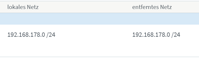

Guten Abend, vermutlich nur ein kleines Problem - dafür aber mit ausreichend Wirkung ...
Ein lokales Gerät soll das Internet zwar erreichen, aber es darf dabei die Daten nur via VPN übermitteln/empfangen. Leider erlaubt es die Software nicht, von zwei verschiedenen öffentlichen IPs "aufzutreten", daher muß das leider anders, also:
VPN Site2Site IPsec
FB@Ferne: 192.168.178.x
FB@Lokal: 192.168.0.x
VPN-Verbindung steht und man kann sogar die entfernte FB per IP im Browser ansteuern, sich anmelden etc bummbumm.
Der lokalen FB wurde in der Config mitgeteilt, dass sämtlicher Datenverkehr von LAN3 via VPN gehen soll. Mein Verständnis ist dann aber, dass das Gerät dann auch eine IP aus dem entfernten Subnetz bekommt bzw. auch via Browser "wieistmeineip" die IP der entfernten FB auswirft.
(in der VPN FB@lokal wurden dafür auch Werte in den Feldern eingetragen:
Netzwerkpräfix: 192.168.178.0
Subnetzmaske: 255.255.255.0
primärer DNS: 192.168.178.x (IP der FB@Ferne)
Das Ergebnis ist leider enttäuschend, der PC meldet per DHCP eine IP auf dem Bereich 169.254.x.x mit Subnetzmaske 255.255.0.0. Was muß ich noch einstellen, damit der DHCP durch den VPN-Tunnel IPs vergibt für den PC hinter der lokalen FB?
Was mich noch stutzig macht: lokales Netz und entferntes Netz sind im selben Subnetz? Im Internet sehe ich da aber unterschiedliche Bereiche?! Ich habe das entfernte Netz schon auf den 180er Bereich geändert, um zu sehen, dass sich was ändert, aber auch nach FB-Neustart ist hier dasselbe zu sehen.
Eine VPN Einwahlverbindung soll aus anderen Gründen leider nicht zum Einsatz kommen.
Bitte macht Vorschläge. Testen kann ich das erst morgen Abend, danke.

Was du haben möchtest nennt sich full tunneling zwischen den beiden FritzBoxen.
Wie hast du das eingestellt, also welche Option soll das gewesen sein?
Das eine hat da mit dem anderen nichts zu tun.
Kannst du dir schenken, daran liegt es nicht.
Grundsätzlich scheint dein Setup einfach nicht als Full Tunnel zu laufen, was genau das wäre, was du haben möchtest. Dafür ist es im Grunde aber unerheblich, was du mit deinen lokalen IPs anstellst. Am besten nichts, da du hier mehr durcheinander bringst. Irgendwo hat sich dein Client schon selbst eine IP zugewiesen, weil er keine mehr bekommen hat. Das ist hier alles eine reine Frage des Routings.
Im Professionellen Bereich kann man sowas von der Stange kaufen, von Sophos kenn ich das. Ganz vereinfacht verhält sich dann son kleiner VPN Router wie ein Switch, der an der großen Hauptfirewall angeschlossen ist.
Ich hab allerdings gar keine Ahnung, welche Möglichkeiten man mit der FB da hat. Ich meine, dass die eher lokale Geräte zwischeneinander erreichbar machen, was dann eben ein Split Tunnel ist. Ich vermute, dass dein Szenario für die Fritzboxen nicht gedacht ist, weil es bis auf die Nutzung einer anderen öffentlichen IP keinerlei Nutzen hat und nur Nachteile mit sich bringt.
Du solltest lieber mal mit Traceroute schauen, wo deine Pakete so hin wandern, als mit den IPs herum zu probieren.
