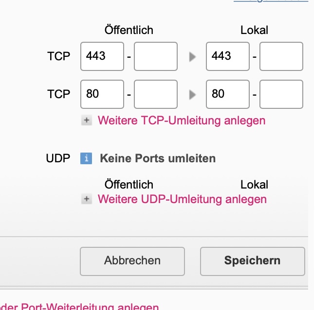

Ich habe mir auf meinem NAS Home Assistant installiert. Für den Remote Zugriff habe ich noch das DuckDNS und das NGINX Prox Remote Addon installiert. Und die Ports 80 und 443 am Router zu dem Home Assistant weitergeleitet.

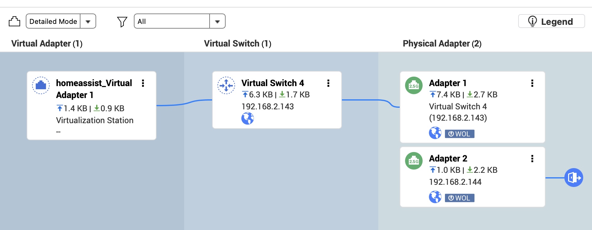

HA läuft auf einem QNAP NAS, da drauf auch NGINX

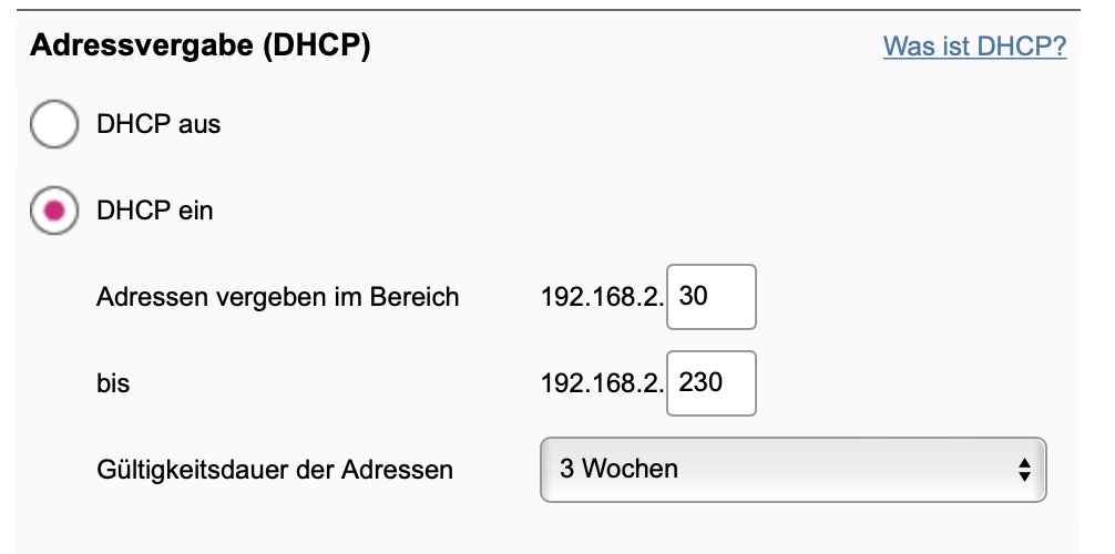

Wie dem auch sei, wir brauchen viel mehr Informationen. WG Configs, Adressbereiche im Heimnetz und im Transportnetz, ist NAT für die VPN Verbindung im Spiel, ... So ist das Stochern im Nebel.

Wireguard nutzt soweit ich weiß UDP-Port 51820, also sollte mein Port Forwarding (TCP 443/80) doch kein Problem darstellen?
