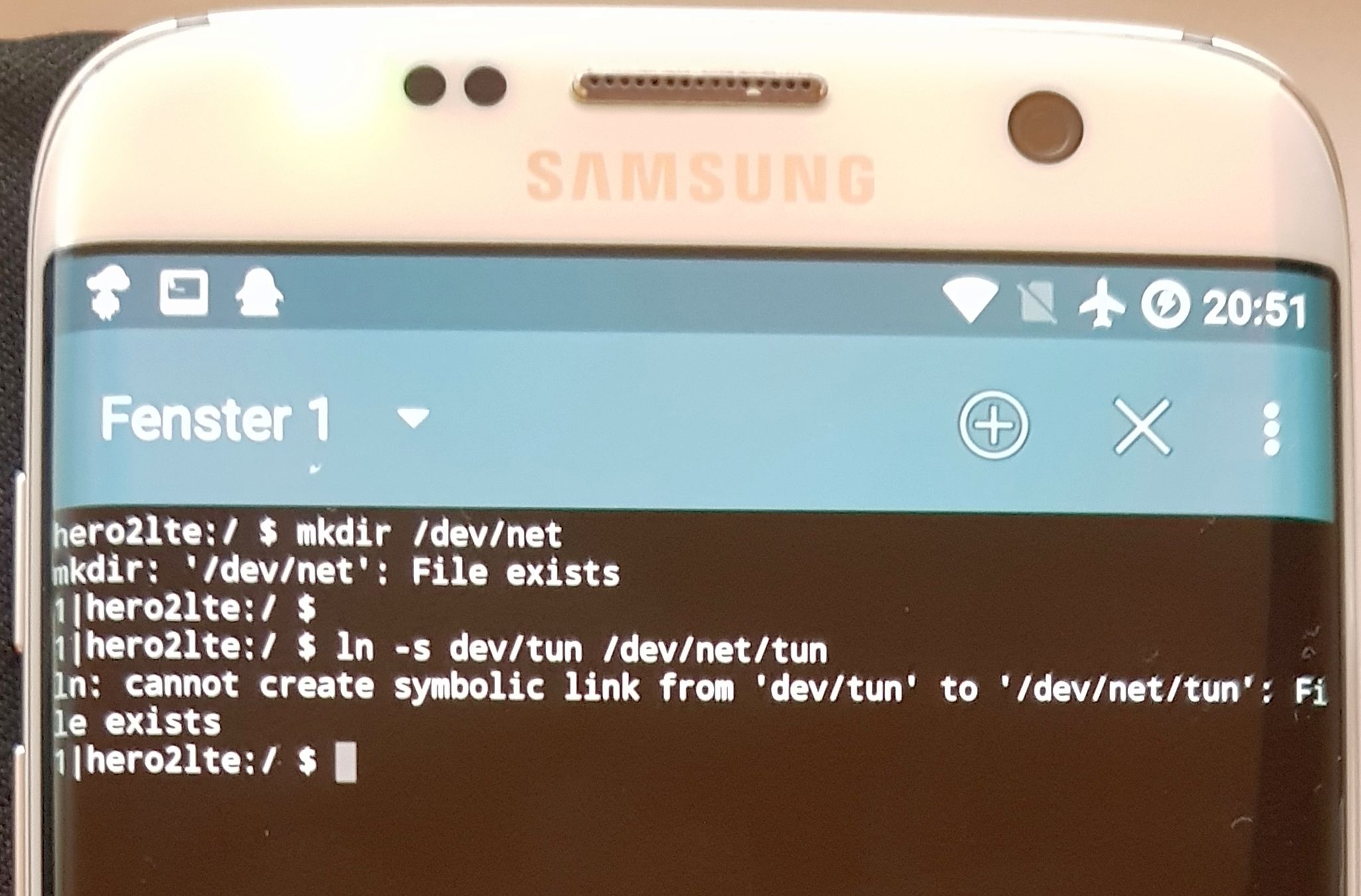

Aber hier hört es dann auf, weil ich bei den ersten zwei Eingaben schon jeweils eine Meldung bekomme. https://www.bennettnotes.com/vpn-server-android/
Und was fuer eine Meldung bekommst du?
Die "Linux installieren Anleitung" schaue ich mir jetzt nicht genau an - denke aber, dasss wird nur chroot+vnc sein. Das wird nix miot VPN darin. Das macht dir im Zweifel noch mehr Kopfzerbrechen und du musst halt immernoch einen VPN server aufsetzen. Da hilft auch keine Desktopumgebung

mit mkdir bitte nichts in /dev machen. Das sind devices
