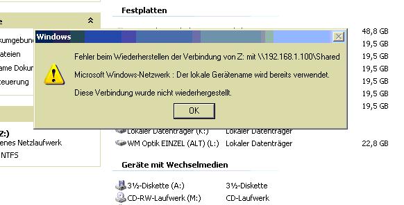

So, habe schonmal, glaube ich das Prob etwas mehr einkreisen könne: Habe mich auf den einenFilialrechner aufgeschaltet und siehe da, das NW LW war getrennt! Mit doppelklick zum verbinden brachte mir nur die Fehlermeldung: der lokale Gerätename wird bereits verwendet. Google gab auch nicht wirklich viel her. Hatte gestern zum Test vom Server zu der einen Filiale ebenfalls nen LW gemappt, auch dieses war getrennt. Also habe ich auch diese Verbindung wieder hergestellt, wie oben beschrieben und das klappte! Danach auf den Filialrechner und dann konnte ich auch die andere Verbindung zum Server wieder herstellen.
Was ist das denn, wäre doch nett, wenn es dazu nen Eintrag in der Reg gäbe um dies zu beheben. Hilfe :freak:
So Sieht es dann aus, wenn ich die Verbindung wieder herstellen will:

Wie sieht das in deinen Laeden eigentlich aus? DSL-Leitungen mit 24h Trennung? liegen diese Trennungen moeglichst alle "nah" beieinander?. Ist dein VPN dazu in der lage abgebrochene Verbindung ohne Neustart wieder sauber herzustellen?.
mfg
Hallo, es liegt nicht an den Zwangstrennungen. Haben jetzt ne Lösung gefunden. Wir benutzen sleep.exe damit funktioniert es.
