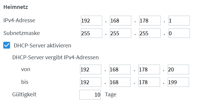

Das hier sind meine IP Einstellungen:

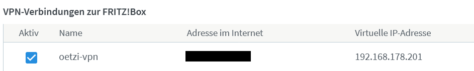

Und das hier die Übersicht der VPN Verbindung.
Ich habe oft als Problemursache gelesen, dass die Virtuelle IP Adresse nicht im gleichen Netz ist, das ist bei mir aber ja der Fall.
Habt ihr noch einen anderen Tipp für mich, woran es liegen kann?

Dann würde ich dies Mal versuchen zu ändern. Ebenso können Log Files vom Gerät und Router hilfreich sein.
Sieht für mich aus, als könnte nur ein Client im VPN sein mit diesen Einstellungen, sonst müsste Imho mehr IP Adressen bei Virtuelle IP-Adresse stehen (kenne aber Fritz nicht gut).
Die IP-Adressbereiche der beiden Netzwerke (also sowohl das VPN-Netzwerk als auch das Netzwerk aus dem du dich verbinden möchtest) müssen unterschiedlich sein. Änder mal das Netzwerk der Fritzbox von 178 zu irgendetwas anderem, dass nicht ständig wo anders auch benutzt wird. Also kein 0, 1 oder 2

Aber du siehst ja die interne Adresse die dein Android haben sollte, die .201 - versuch doch mal einen Rechner im lokalen Netz zu pingen, z.B. die Fritzbox bzw. versuch dich zu verbinden und schau wo du landest. Kann auch an der Client Konfiguration liegen.
Das ist eine gute Idee und ich konnte es gerade erfolgreich testen.
Test 1: Handy (ohne WLAN) nicht im VPN -> Zeitüberschreitung
Test 2: Handy im VPN -> Ping gegen die .201 erfolgreich
So weit, so gut. Nur leider war das natürlich noch nicht die Lösung für das Problem.
Habt ihr weitere Ideen, woran es liegen kann? :confused_alt:
EDIT: Oh, halbes Kommando zurück. Auf die Fritz-Box Oberfläche komme ich und auch auf das NAS per Total Commander, weiterhin kann ich aber nicht mit meinem Smart-Home Apps und Widgets arbeiten und auch die Webseite meiner Homematic nicht erreichen. Die wäre unter der .120 zu erreichen, was aus dem WLAN (ohne VPN) auch wunderbar funktioniert.
Bin also definitv erfolgreich per VPN in meinem Netzwerk, aber einzelne Verbindungen werden blockiert. Was kann in einem Netzwerk zu solch einem Verhalten führen?
Ich hab's!
Bin selber nochmal in mich gegangen, was im Netzwerk stören könnte und bin gerade darauf gekommen.
Bei aktiver VPN Verbindung habe ich 2-mal die .201 im Netzwerk...
Hab einem Server im Netzwerk manuell die .201 zugewiesen und dabei einfach nicht auf dem Schirm gehabt, dass die virtuelle IP, die meine Fritzbox bei aktiver VPN vergibt, auch die .201 ist.
Leider scheint man die virtuelle IPs nicht ändern zu können, also muss ich wohl meine Smart Home Server umkonfigurieren... Schade.
