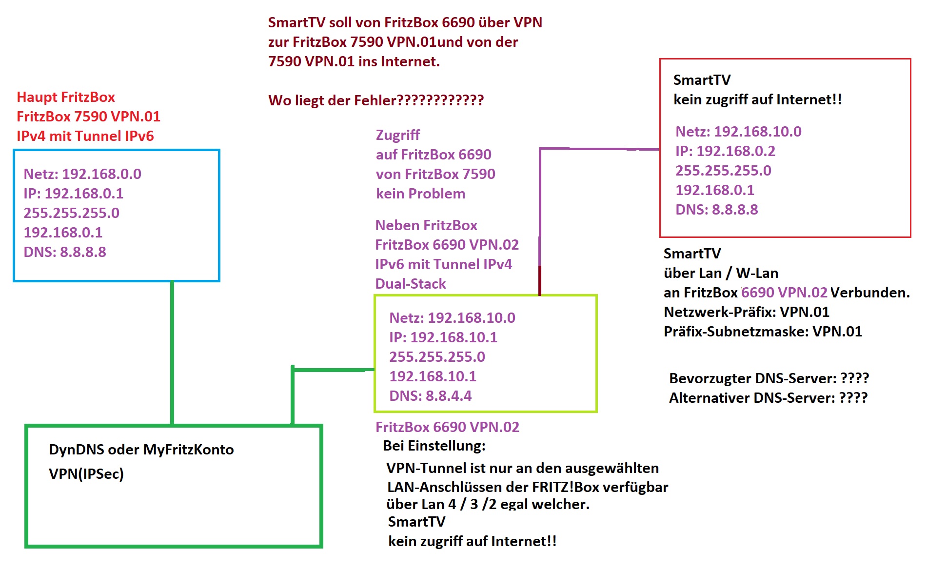

Habe eigentlich nur die Frage wie bewerkstelligen das SmartTV(jedes andere Gerät) von der FritzBox 6690 über die FritzBox 7590 Internet Verbindung bekommt.
Die Adressen sind alle richtig, nur kein Internet zugriff, Wie kann man das lösen?

Das wird so mit Wireguard nicht gehen. Du brauchst ein VPN Gateway (192.168.10.2)
TV braucht IP aus 192.168.10.0
Am TV dann als Gateway ...10.2 (Internet über VPN) oder ...10.1(Internet über 6690)

Also alle Geräte die Über die FritzBox 6690 VPN zur FB7590 oder auch umgekehrt laufen habe keinen Internet zugriff warum auch immer auf die Geräte von Netz zu Netz komme ich rann.
Das geben die FritzBoxen vor beide Fritz OS: 7.56
Das ist z.B.: bei der 6690 so eingestellt:
Die VPN Geräte sollen ja nicht über die 6690 Internet beziehen sondern von der 7590
Nach Aussage von AVM Support soll das Funktionieren.
werde mal bis 9:00 Warten und denn Support noch mal löchern.
Extra ein Externen VPN Dienst wollte ich nicht mit rein nehmen.
Die 7590 schickt aber keine Pakete an 192.168.0.0 in den Tunnel ;)
Kann so nicht gehen
Was gehen könnte:
192.168.20.0 für VPN verteilen
Bei der 7590 muss in der Wireguard Config dann "AllowedIPs = 192.168.10.0/24, 192.168.20.0/24" stehen
Und auf der 6690: "AllowedIPs = 192.168.0.0/24, 0.0.0.0/0" stehen
Geht wohl um IPsec VPN, da müssen die Routen entsprechend angepasst werden.
Die eine Box hat ja das Netz 192.168.0.0
Die FritzBox hat die IP 192.168.0.1
255.255.255.0
Die Zweite Box hat das Netz 192.168.10.0
Die FritzBox hat die IP 192.168.10.1
255.255.255.0
Damit Verbinden sich auch beide Netze.
Jetzt soll das Gerät(SmartTV etc.)
sich die IP von Netz 192.168.0.1 holen, macht es auch.
Der DNS von 192.168.0.1 wird auch genommen.
Zum Test einiges Probiert Inhalte von PC aus 192.168.0.1 auf wieder geben Funktioniert.
Nur das das Gerät(SmartTV /PC etc.) kein Internet zugriff hat.

MTechlerin schrieb:
Router sind zwar beide bei mir, einer über Kabel Netz, einer über DSL
Wo die stehen, ist völlig egal.
Nochmal, Du darfst an der 6690 keine IPs aus 192.168.0.0 verteilen
Und über IPsec werden in etwa nur 10 - 15 Mbit/s gehen.
Warum nicht einfach die Boxen per LAN verbinden?
7590 = 192.168.1.1
6690 = 192.168.1.2 (DHCP aus)
Damit hast Du 2 Internet Gateways
