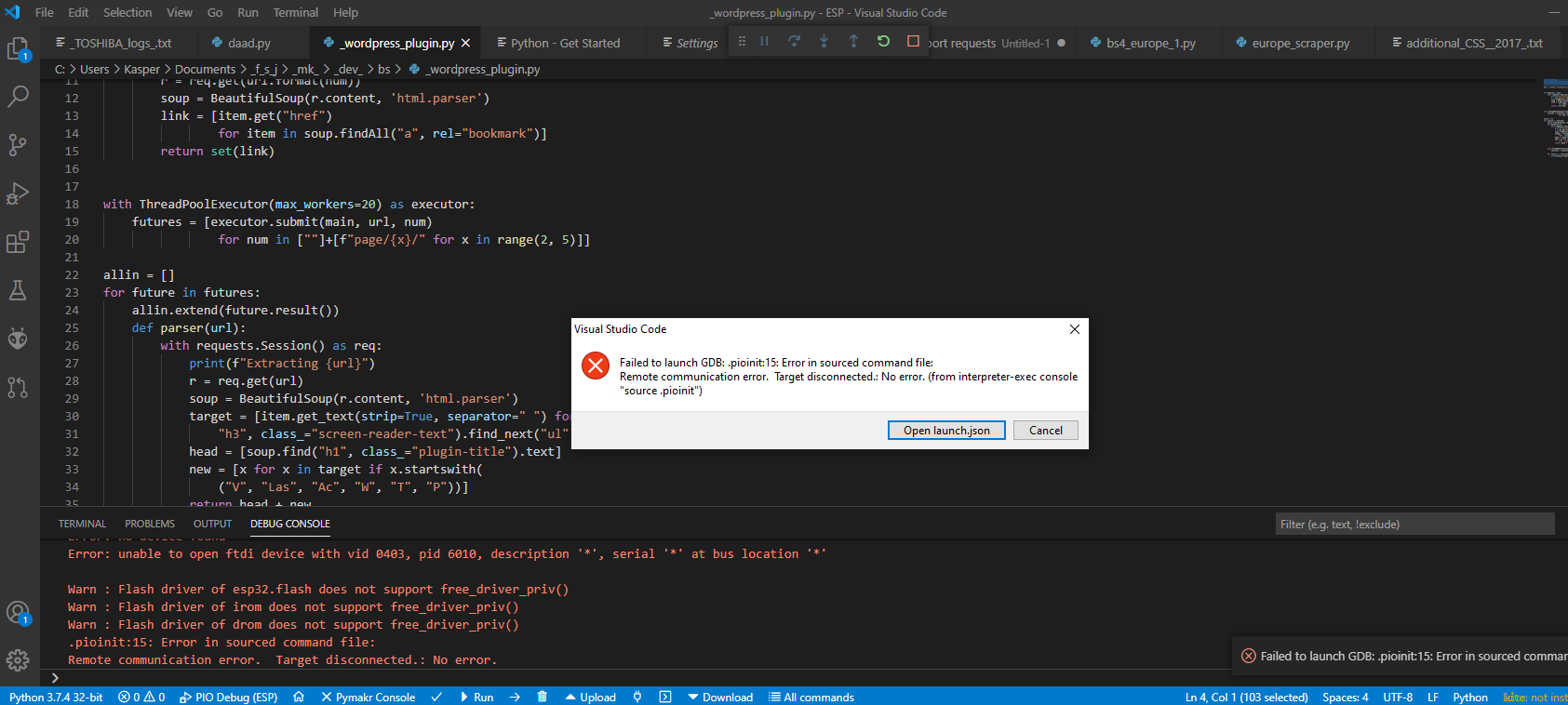

vielen Dank für deine schnelle Rückmeldung. Freue mich sehr. Also - ich hab mal versucht ein Skript laufen zu lassen bzw. auszuführen. Das endet dann - (nach kurzem Anlauf und scheinbar problemloser Ausführung) hierin:
Hintergrund: Hatte vor einiger Zeit mal mit ESP32 und 8266 zu tun. Da glaub ich liegt auch einiges im Argen. Werde das kontrollieren. Ich denk wenn ich das device (die Microcontroller) wieder anschließe dann wird sich wohl alles kpl anders verhalten. Ich hatte da letzes Jahr ein ESP-Board 8266 bzw. 32 angeschlossen dann PlatformIO und sonstige Erweiterungen. Diesbezüglich kommen jetzt halt auch die vielen Meldung.

die fehlermeldung des screenshots in #3 weist darauf hin, dass du GDB (gnu debugger fuer hauptsaechlich c/c++) von der PIO-extension (PlatformIO fuer µc-programmierung) versuchst auszufuehren. das kann selbstverstaendlich nicht funktionieren, denn das ist kein python-interpreter.
wenn du das script, das du gerade vor dir hast ausfuehren willst, musst du im unterordner des projektes aus dem workspace einen ordner namens .vscode anlegen und darin eine datei namens launch.json - dazu gibt's sicher genug details im internet zu finden. dann geht auch der ctrl+alt+n hotkey.
das beruht natuerlich darauf, dass du bei der python-installation selbiges zur PATH-variable hinzugefuegt hast.
PS bzgl. imports: prinzipiell ist es immer 'ne gute idee, ein virtual environment fuer jedes pythonprojekt anzulegen. dann bleibt es uebersichtlich, was die abhaengigkeiten sind und gegen welchen interpreter programmiert wird.
