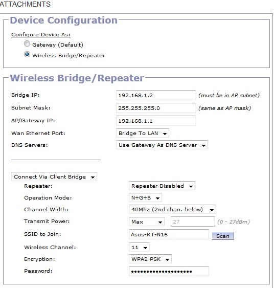

Da Du den WDR3600 sowieso ausmustern willst, warum verwendest Du ihn nicht als WLAN Client Bridge?
Mit Gargoyle/DD-WRT Firmware sollte das doch zu realisieren sein.
z.B:
Falls es nicht klappt, kannst Du immer noch die 25€ für den WR810N ausgeben.

Wenn er i.o. und ich ihn habe werde ich mal "Sham" Vorschlag probieren und meinen alten Router zu W-Lanclient machen.
Wenn es nicht geht kann man sich ja noch nach andere Geräte anschauen.
