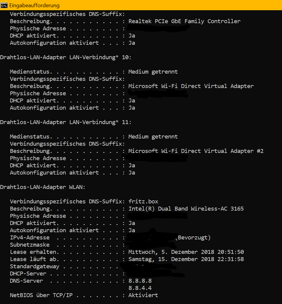

Wie ist denn deine IP-Konfiguration inkl. DNS-Einstellungen auf deinem Thinkpad? (cmd --> "ipconfig /all)
Gruß, Datax

Schwankung ging von 72 Mbps auf 11 Mbps runter. Das passiert auch recht oft, Intervall von c.a 30 - 60 sec.
