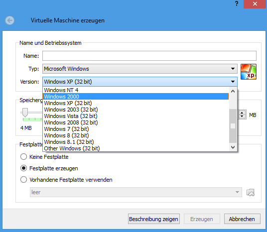

Und ich habe gemerkt, sobald HyperV auf dem PC installiert ist, kann man in Oracle keine 64bit OS mehr installieren, obwohl im BIOS Virtualisierung aktiviert ist. Anscheinend ist es nach der HyperV Installation reserviert.
Aber wie gesagt, zum testen reich HyperV und gratis ist es auch noch.
Wenn das so sein sollte wie du es vermutest, dann dürften auch keine 32bit Betriebssysteme funktionieren.
Ich hatte einige Probleme meinen Debian 7 Testserver unter HyperV zu installieren bzw. zu intregieren.
Doch 32bit geht problemlos.
Hab dann recherchiert und tatsächlich schrieb jemand wenn HyperV installiert ist, gehen 64bit Betriebssysteme nicht mehr. Dachte dann zuerst, das habe ich eh nicht installiert, kann also nicht sein. Als ich es dann aber im Startmenü fand, war mir alles klar.
Das ist ja "nur' die Vorauswahl, hast du den mal versucht trotz dieser Vorauswahl ein 64bit Betriebssystem zu installieren.
Nope, da bei anderen VirtualBox Installation dort die Auswahl 64bit vorhanden ist.
Zudem kann ich so auch nur eine CPU zuweisen.
Ich habe da auch etwas entdeckt im HyperV, ich konnte nämlich kein 32bit OS installieren erst mit der 64bit Version hat es funktioniert.
