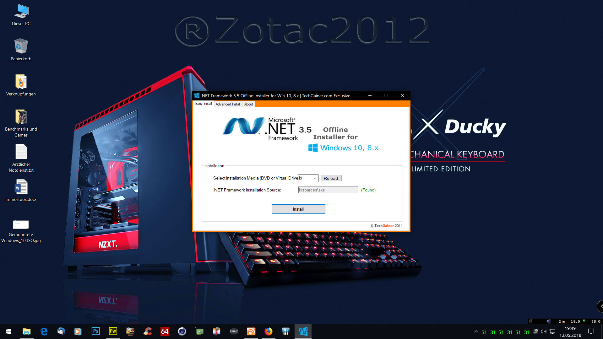

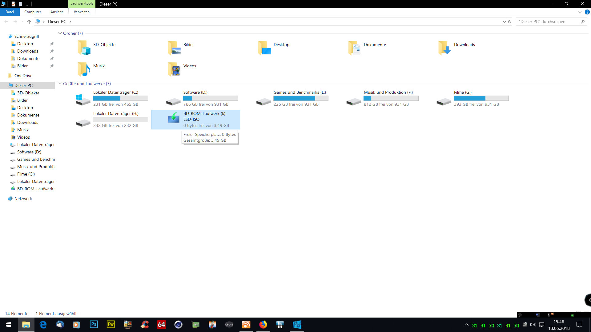

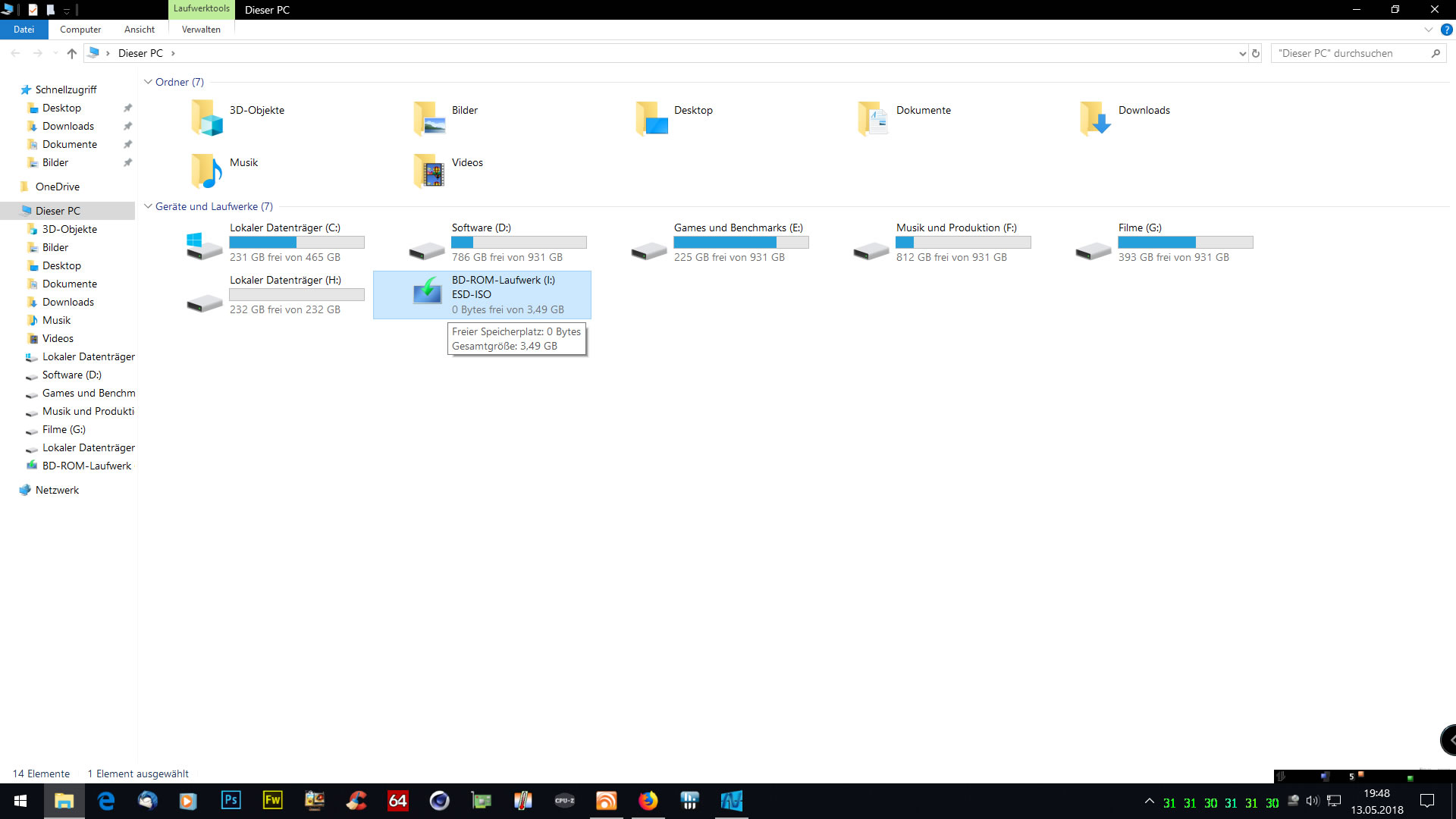

Was Du mal versuchen kannst ist folgendes, lade Dir mal den NET-Framework-Offline-Installer-v2.3 hier herunter: https://sourceforge.net/projects/netframework35offlineinstaller/, dann die ISO Deiner Windows_10 Version Mounten [z.B. mit VirtualCloneDrive oder einer ähnlichen Software], dann das Tool NET-Framework-Offline-Installer ausführen und die gemountete Windows_10 ISO laden und auf installieren klicken! Nachdem dann nochmals Netframework offline installiert wurde, sollte auch wieder Origin ohne Probleme funktionieren! ;)
Screen / gemountete Windows_10 ISO:
Screen / NET-Framework-Offline-Installer aufsführen, WIN 10 ISO laden und dann auf installieren klicken!
NET-Framework-Offline-Installer aufsführen, WIN 10 ISO laden und dann auf  installieren.jpg
Danke für den Hinweis aber leider hat das nicht geklappt.
Es kommt nach wie vor der Anwendungsfehler (0xc000007B).
