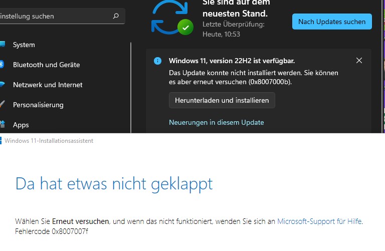

W11 Update 22H2 Fehlercode 0x8007000b
MCCornholio
Feb. 2008
1.180
Edit: Problem gelöst siehe anderer Post unten.
laut Registry Eintrag ist mein PC kompatibel mit dem Update.
Angeboten wird es mir. Jedoch erhalte ich obigen Stopcode 0x8007000b.
Auch der download vom Windows Installation Assistent führt zu einem Fehler: 0x8007007f
Die Tipps in diesem Artikel habe ich durchgeführt:
https://www.netzwelt.de/news/198412-windows-11-so-behebt-fehler-0x8007007f.html
Laut Registry Schlüssel ist das System Update kompatibel. Fehler wurden nicht gefunden.
Hat jemand eine Idee?

Oh ich habe jetzt das Problem lösen können.
Ich habe mir bei Chip den Microsoft den Installations Assistenten ja schon vorher heruntergeladen was (siehe Screenshot) ebenfalls zu einem Stopcode geführt hatte.
Ich habe jetzt mal im download Ordner die Setup Datei als Administrator ausgeführt.. hat dann ewig gedauert aber letzendlich funktioniert.
Das Update ist aufgespielt.
