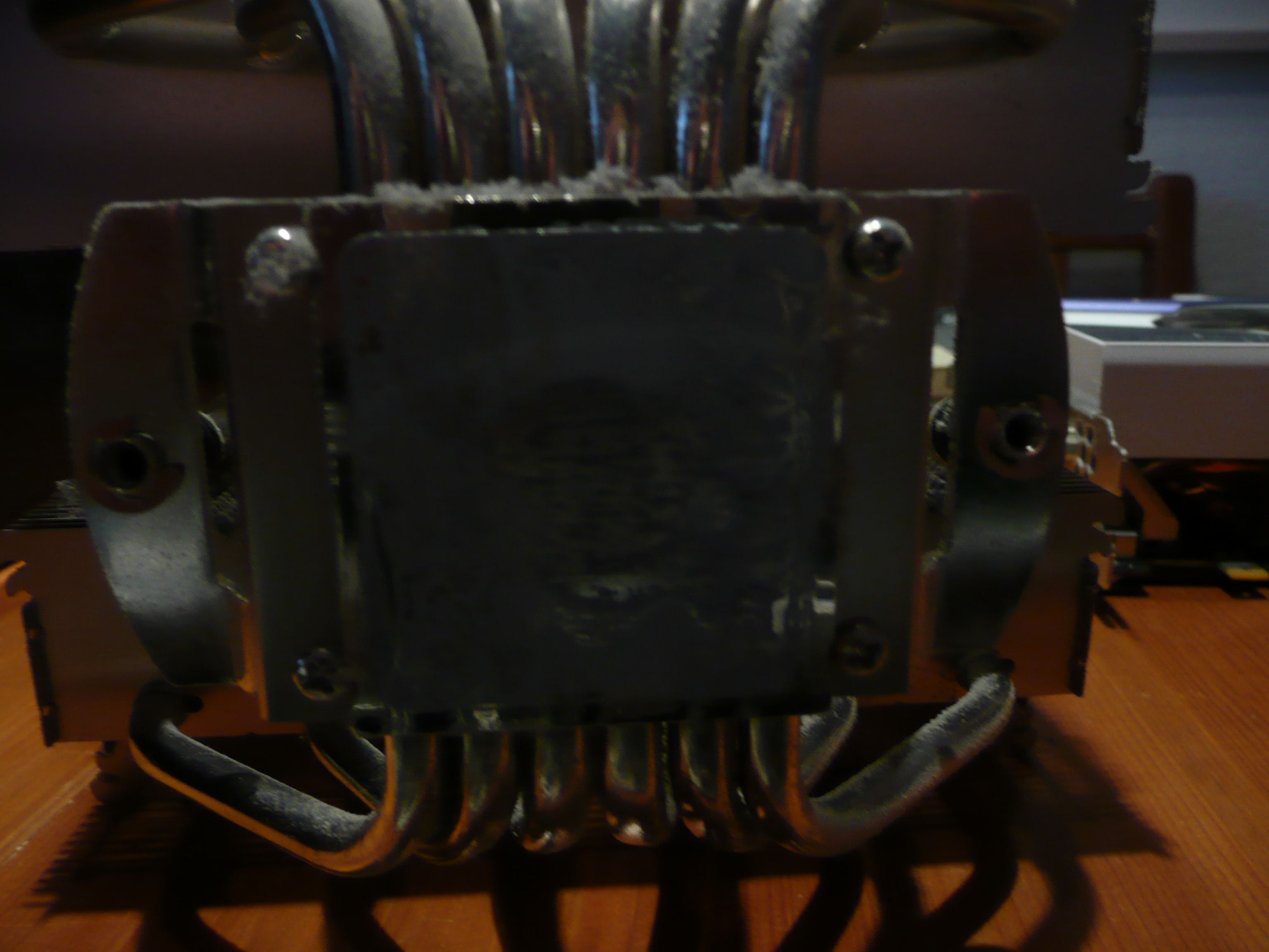

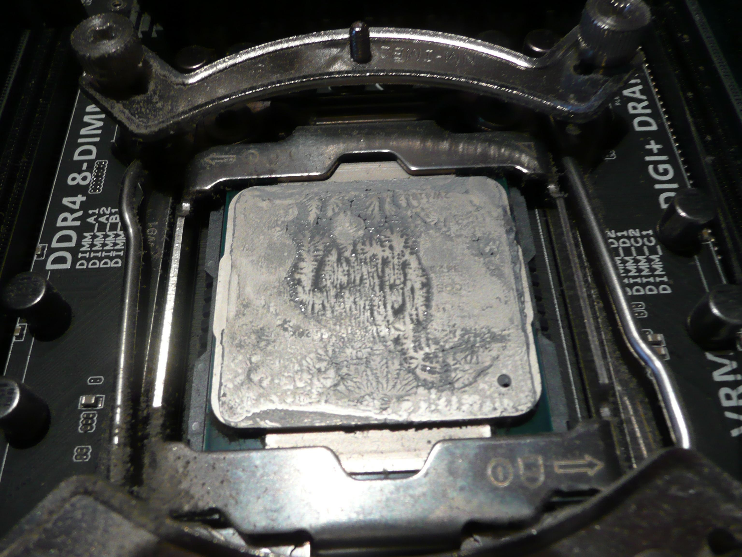

unter den 4 ecken ist auch nichts was wärme erzeugt.MehlstaubtheCat schrieb:In den vier Ecken ist so keine Paste!
bei meinem 5820K, der ist ja doch etwas größer als der 7700K, hatte ich auch nur nen klecks in die mitte gemacht und den kühler draufgeschraubt. temps waren immer top und als ich den kühler 5 jahre später mal abgenommen hatte war die WLP über die gesamte auflagefläche des kühlers (minimal kleiner als der HS des 5820K) verteilt.
