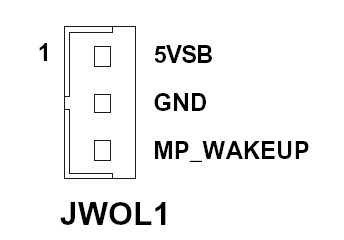

Also das kabel habe ich selbst gebastelt und besteht aus drei einzelnen kabeln. Ich bentuze jetzt das WakeMagic. Welchen Jumper muß ich umstecken?
Woher weißt du, dass die Kabelbelegung stimmt?

Na weil es ein 3 Polliges Kabel ist und ich immer von rechts nach links die stecker einstecker
dass sagt aber nichts über die Pinbelegung aus.
schau dir mal die Belegung auf dem Mainboard und der Netzwerkkarte an
so siehts auf dem Mainboard aus:
schau mal auf der Netzwerkkarte nach, ob das zusammenstimmt...
ja schon aber die Netzwerkkarte blinkt allgemein nicht
ne die macht gar nichts
