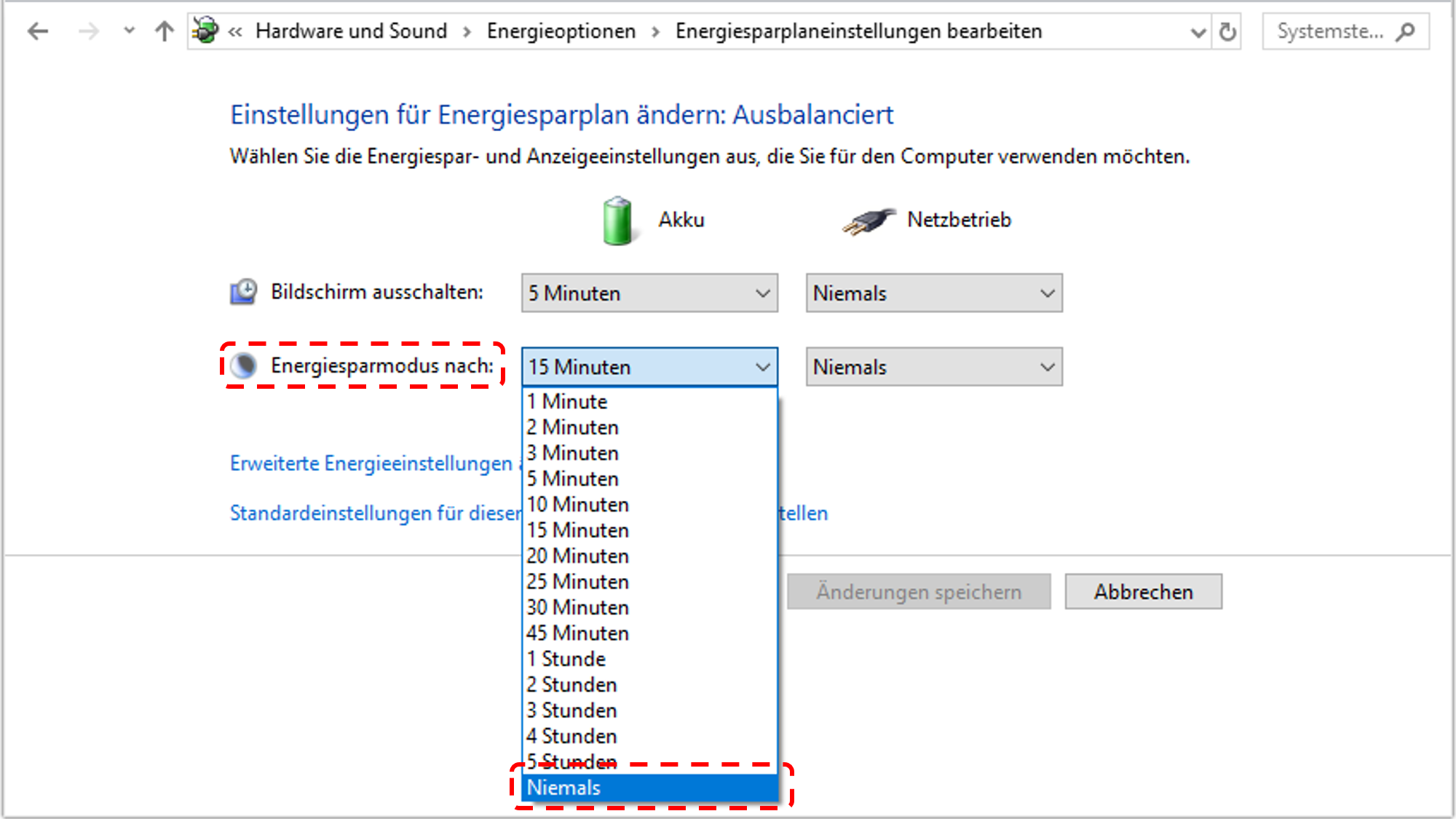

ich habe auf meinem PC die Daten und will auch mit meinem Notebook auf diese Daten zugreifen. Ich möchte, dass der PC nach 1h in den Standby geht und aufwacht, falls das Notebook auf die Daten zugreift.
Notebook ist ausgeschaltet und mein PC geht mit folgender Einstellung NICHT in den Standby, oder nur sehr unzuverlässig, bzw. wenn ich einstelle, dass er nach 1 Minute in den Standby wechseln soll geht es - je länger die Dauer bis Standby, desto unwahrscheinlicher.
Wenn ich dem Netzwerkadapter nicht erlaube den PC aufzuwecken, geht er im Standby, aber wacht logischerweise nicht auf, wenn ich mit dem Notebook darauf zugreife.
Ich MÖCHTE aber, dass der PC aufwacht, wenn ich mit dem Notebook auf die Daten zugreife.
Aktueller Workaround, so schläft er ein....

Das Gerät bezieht sich auf den Netzwerkadapter, nicht auf den kompletten PC. Du musst in Windows schon unter den Energieeinstellungen konfigurieren, dass sich der PC in den Standby versetzt nach X Minuten. Es wäre aber wahrscheinlich zu empfehlen eine spezielle Software zu installieren (vor 10 Jahren gab es mal Lights-Out oder so etwas ähnliches sogar kostenlos hier im Forum) die den Zustand überwacht. Z.B. lasse ich den PC nicht in Standby gehen solange noch ein Client darauf zugreift.

Das hatte ich auch, aber dann würde der PC in den Standby gehen und sofort wieder aufwachen. Bin gerade nicht am Windows Rechner, aber Standby muss dort eingestellt werden:
Wenn ich so eine Funktion programmieren würde, dann würde ich den Rechner gar nicht erst in Standby gehen lassen, wenn die Bedingung, die ihn aufwecken soll nicht lange genug vorbei ist.
Er geht ja auch nicht in Standby und wacht sofort wieder auf, wenn ich die Maus bewege oder etwas auf der Tastatur tippe, sondern bleibt an.

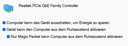

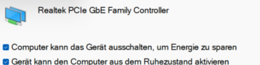

Bin gerade unsicher, aber ist diese Einstellung
nicht kontraproduktiv? Die Netzwerkkarte muss ja an sein, damit z.B. WoL funktioniert...
Dann darfst du nicht einstellen "nur Magic Packet...."
