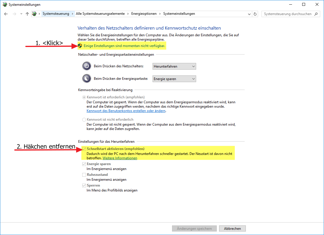

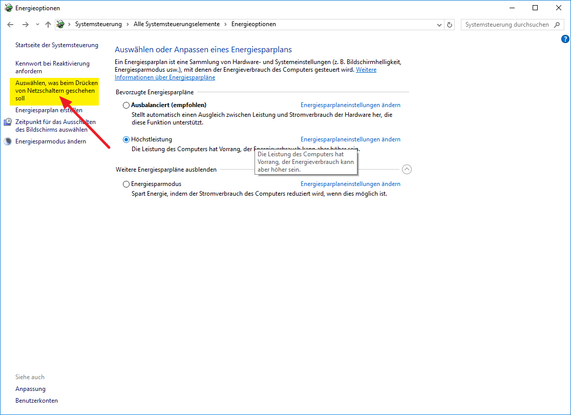

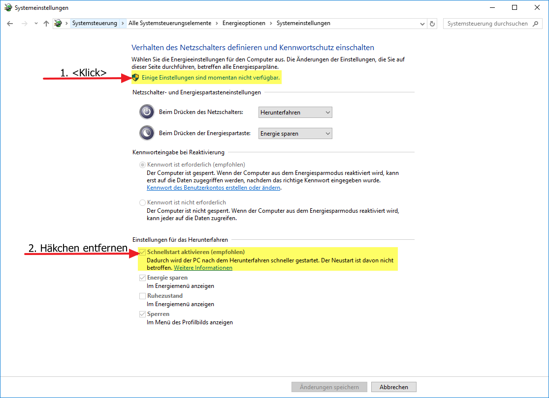

Einfach mal den Schnellstart deaktivieren:
