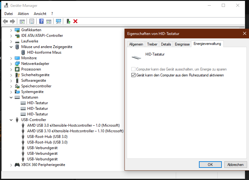

Im Gerätemanager sind bei alle USB HID Geräte und der Maus in der Energieverwaltung die Aktivierung aus dem Ruhezustand gesetzt. Der FIRC sollte eine der HID Tastaturen sein.
