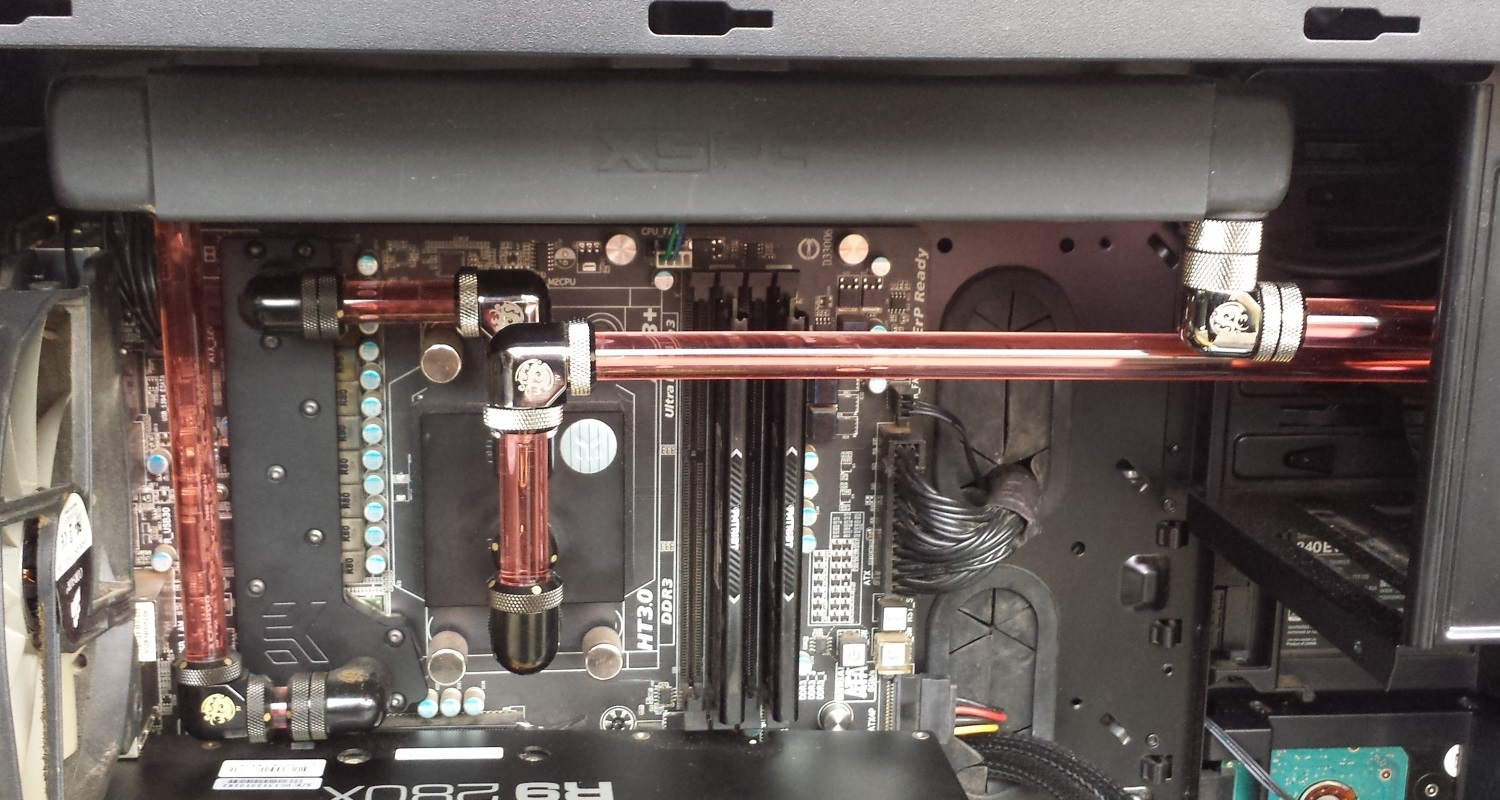

Hallo Leute
Mein Pc (tj11, vollgepackt mit Radiatoren :D) hat jetzt einen Kreislauf aus Schläuchen der bis jetzt nur CPU, MBO und Ram kühlt. Möchte einen zweiten Kreislauf mit einem 3er SLI machen sobald die gtx 980 mit 8GB heraus kommt. Zusätzlich möchte ich mich mit den beiden Farbe spielen ( Denke da an Rot und Dunkelblau) , also da sich die Schläuche/ Rohre ineinander Verdrehen usw. Dachte auch an so etwas wie das Project N. V.
Mein großes Problem ist nur, das ich gerne mit Acryl beginnen würde, und ich mir jetzt die große Frage stelle, ob ich den Schlauch Cpu Loop lassen soll und einen gpu Acryl loop dazu oder beides in Acryl? Wobei ich sagen muss das mein jetziger Schlauch loop echt geil aussieht, Acryl sollte aber trotzdem so oder so dabei sein
Was würdet ihr mir empfehlen?

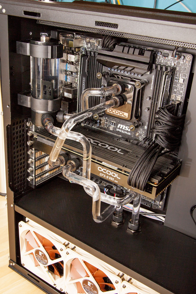

@ TE
Hier mal ein Bild meines jetzigen Testaufbaus (Pumpe und AGB sind im Laufwerkskäfig). Evtl. gibt dir das ja eine bessere Vorstellung wie so etwas mit Tubes aussehen kann. :)

Vielen Dank
Ich frag mich halt immer noch ob acryl+Schlauch oder nur Acryl. Nur Acryl lockt mich schon sehr (Würde kaum winkell verwenden, alles biegen) kann mich aber nicht entscheiden
Ok danke, ich denke ich tausche die Schläuche einfach zu acryl und mach alles mit acryl

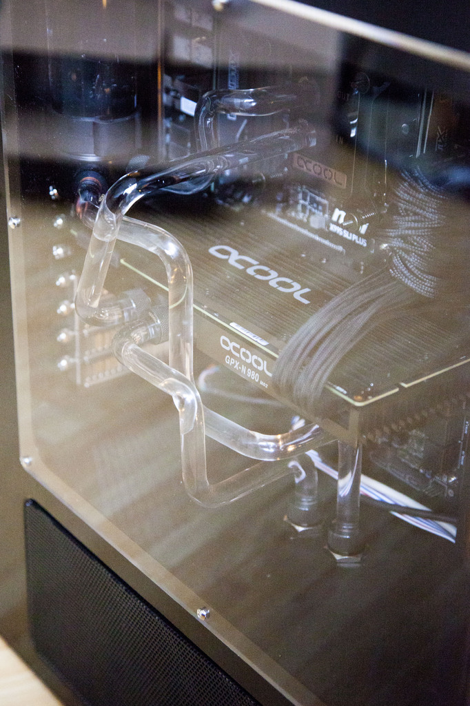

Hi,
ich habe gerade mein System mit Acryl Tubes fertig gestellt und finde das schon recht hübsch :)
Kann es also nur empfehlen (auch wenn das Biegen selbst echt höllisch sein kann)

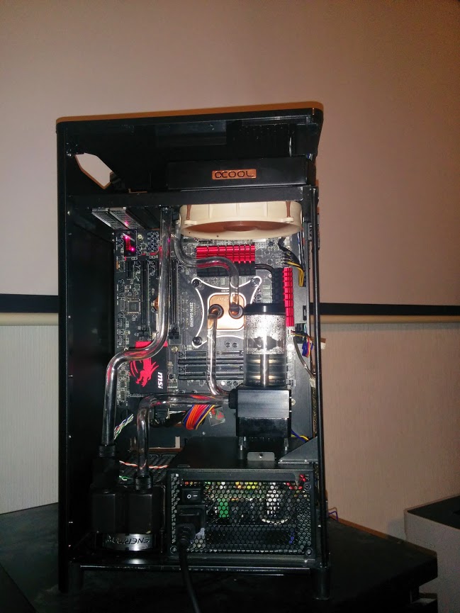

Mein kleiner noch ohne GPU
Zum biegen benutzt du am besten günstiges Plexiglas Rohr das bisschen da hat mich 2,5m Material gekostet und ich bin noch nicht 100% zufrieden.
