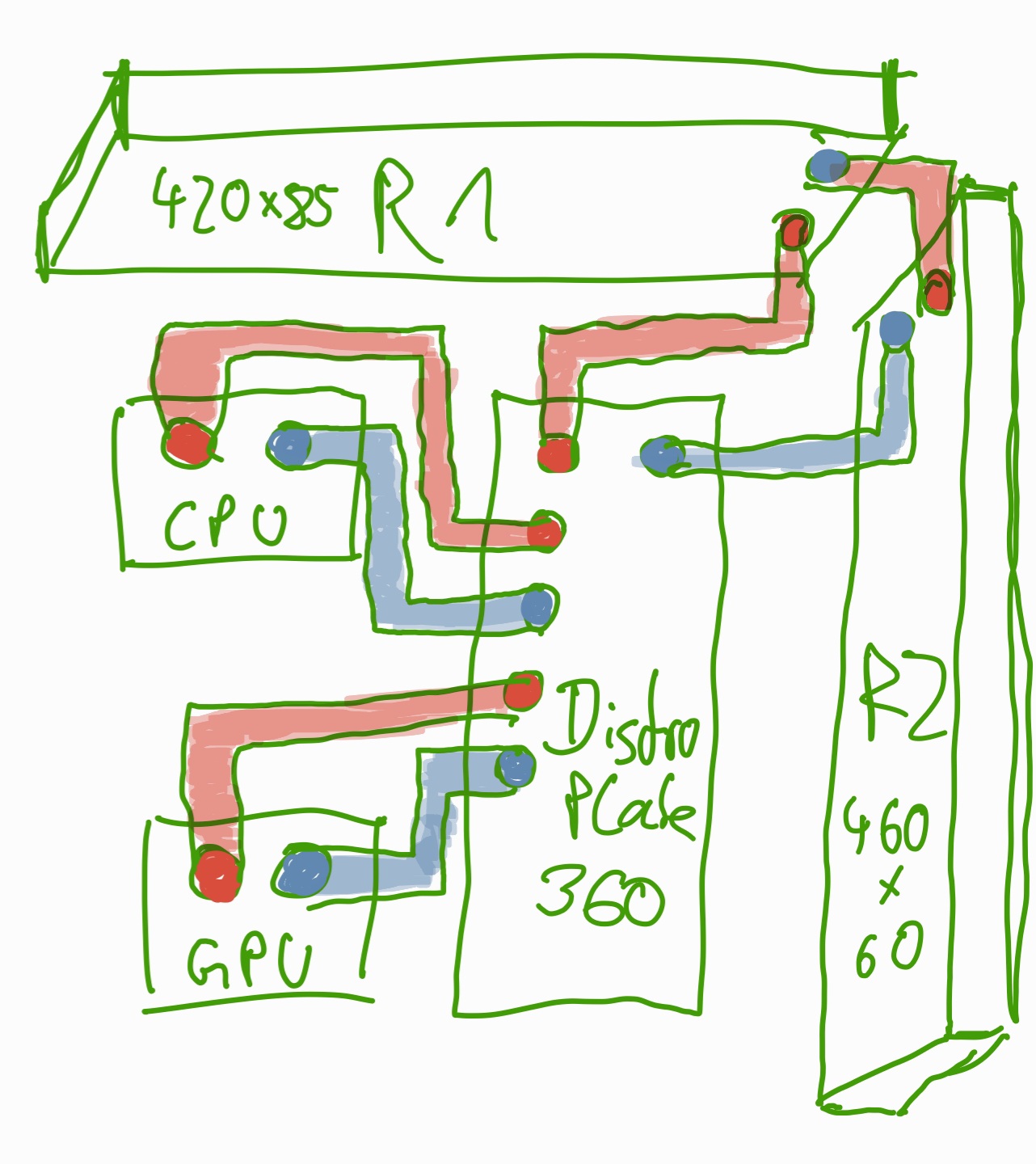

Ich möchte eine Wasserkühlung in einen PC einbauen, mit Hardtubes. GPU und CPU sollen Wassergekühlt werden. Es geht um einen Ryzen 9 7950X3D und eine RTX 4090. Diese sollen Mithilfe einer Distro Plate mit integrierter Pumpe (Alphacool core 360) und zwei großen Radiatoren gekühlt werden. Anbei mal meine Idee zur verrohrung, und auf den Radiatoren stehen die jeweiligen Größen.
Nun zu meiner Frage: Kann man das so machen, oder habe ich etwas übersehen? Reicht die Dimensionierung der Radiatoren für beide Komponenten?
Danke.
Wenn du die Reihenfolge meinst, die ist in den meisten Fällen egal.
Das kommt auf deine Ansprüche an, aber pauschal ist das nicht gerade üppig für ~350-400W.
Edit: sollen das 85mm bzw. 60mm dicke Radiatoren sein?
@toccotronic144
Ja, also von der Dicke hast du nicht viel, außerdem müssen dafür die Lüfter höher drehen damit da die Luft durchkommt. Ergo kannst du bei 30mm, von mir aus auch 45mm, bleiben.
Das Gehäuse steht schon fest oder ist sogar bereits gekauft?
Das Gehäuse ist schon vorhanden, es kommt nur komplett neue Hardware rein. Alternativ könnte ich ja auch auf 1x 420 und 2x480er Radiatoren gehen, und diese dann dementsprechend dünner wählen. Die Pumpe sollte es ja schaffen.
Leiser wird es auf keinen Fall, es geht rein um die Optik und dass die Komponenten vernünftig gekühlt werden. Ich denke 3 Radiatoren werden dafür wohl ausreichend sein.
Die kommt nicht vor einen Radiator,
So meinte ich das auch nicht.
rechts neben das MB.
Und wo genau willst du die da verschrauben? a) sind dort die Kabeldurchführungen und b) sehe ich gar keine passenden Löcher zum Verschrauben. Das Ding ist ja auch mindestens so breit wie ein 120er Lüfter.

Drewkev schrieb:
Was würdest du empfehlen? Das vorgeschlagene Wasser klingt gut. Ich habe neben den Kabeldurchlässen noch massig Platz, und da kommt die Distro Plate hin. Was benötigt wird wird mittels CAD und 3D Drucker angefertigt.
Also die Corsair Lüfter werden ihren Zweck erfüllen, verstehe mich nicht falsch, aber das P-/L-Verhältnis ist halt mies. Dazu die proprietären Stecker, mir würde sowas nicht in den Rechner kommen.
Eher die vielfach empfohlenen Arctic P12 (A-)RGB.
Naja massig ist was anderes, aber wenn du nur die erste Reihe der Kabeldurchführungen nimmst, dann ist die Breite schon mal kein Problem.
Ich sehe aber gerade, dass die Distroplate sogar nur vier Schrauben verwendet. Zur VPP Apex Pumpe kann ich nichts sagen.
Die Anschlüsse von den Radiatoren vorne oben wird nicht funktionieren, zur Veranschaulichung:
(Bild von https://www.hardwareluxx.de/communi...corsair-900d-ins-1000d.1322596/#post-29474956)
In das Gehäuse passen sogar 4x 480: https://www.corsair.com/de/de/p/pc-...0/obsidian-1000d-8x-120mm-fan-tray-cc-8900160
Dann zwar "nur" 30mm dicke Radiatoren im Deckel, aber wie bereits erwähnt wurde bringen dicke Radiatoren bei leisen, langsam drehenden Lüftern eh nix (Lesestoff dazu: https://www.xtremerigs.net/2015/02/11/radiator-round-2015/5/).
Eine Distro Plate ist durch die Vibrationen der Pumpe oft ziemlich laut. Solltest du also nochmal drüber nachdenken, auch wenn es schick aussieht und das Verlegen der Rohre vereinfacht.

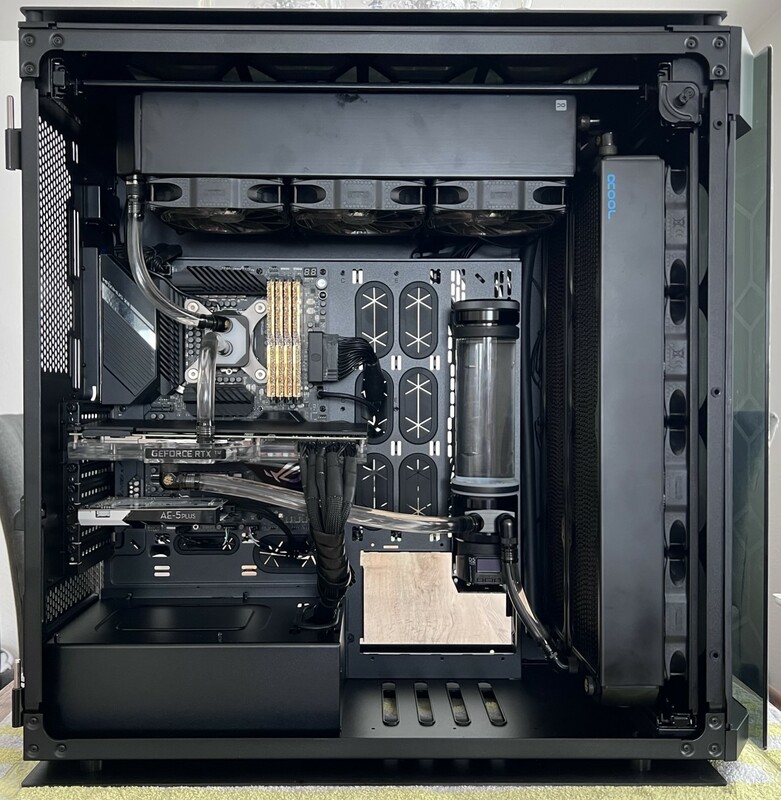

Noch nicht ganz fertig, aber der Weg ist schonmal der richtige 😬
Reaktionen: b3nb0hne, Mark█, Sinatra81 und 2 andere
Ich kann jetzt auf jeden fall sagen, dass die Distro Plate die ich verbaut habe quasi unhörbar ist. Bin selbst sehr überrascht, aber man kann die Pumpe nur hören, wenn man sein Ohr direkt an die Distro Plate drückt.
