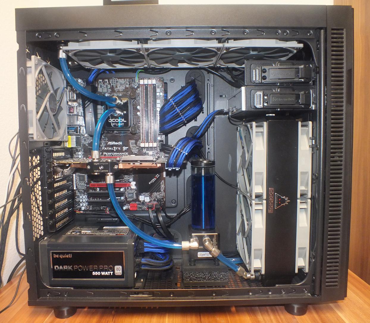

7. Hier hier ist ein Beispiel wo dann die Pumpe steht, ist das gleiche Gehäuse.

3.&4. Der ST30 420 passt gut ins Gehäuse - ist bei mir auch im Deckel des F51 verbaut. Bei dem Radiator am Platz des Hecklüfters könnte es schwierig werden - du musst den Top-Radi ja noch verschlauchen. Außer du setzt die Anschlüsse des Top-Radiators nach vorn. Dann müsstest du aber wohl die 5,25"-Käfige opfern. Alternativ kannst du den 120er Radiator auch am Boden des Gehäuses platzieren. Die Pumpe müsstest du dafür aber irgendwo seitlich am Gehäuse verschrauben.
