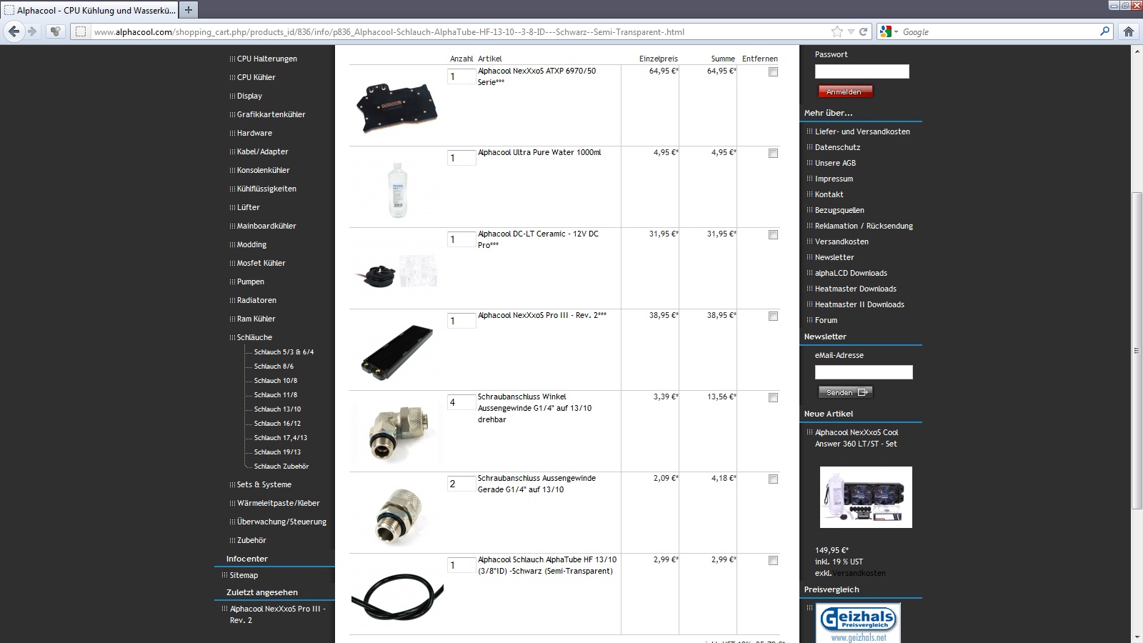

WaKü Warenkorb absegnen
- Ersteller janson
1. möglichst keine winkel!
2. nimm lieber den 16/10 schlauch, der 13er knickt zu leicht
3. für die 5€ bekommst du nen kanister glusantin G48 und 5l dest. wasser. das reicht dir dann für die nächsten 5 jahre! 1l von dem quark zu kaufen ist quatsch.
4. viel spaß beim basteln

janson schrieb:bei alphacool.com gibts nur 16/12 schläuche
16/11 haben die noch. bzw 15,9/11,1
http://www.alphacool.com/product_info.php/info/p502_Schlauch-PVC-15-9-11-1mm-schwarz--7-16-ID-.html

Ich würd auch mehr als 1 meter Schlauch bestellen. man kann sich immer mal beim Zuschneiden verhauen und dann stehst du ohne da
