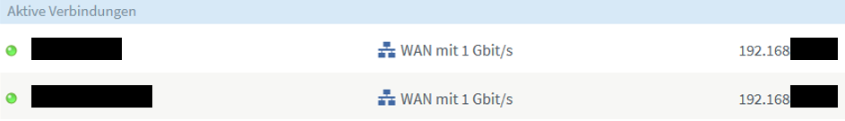

Für zwei Dinge: Entweder als WAN-Port (Zugang zum Internet) oder als normalen LAN-Port. Letzteres wird dann automatisch freigeschaltet, wenn beispielsweise ein Internetzugang via DSL/Breitbandkabel oder gar kein Internet-Zugang eingerichtet wird.
In den Netzwerkverbindungseinstellungen sieht es dann wie folgt aus:
