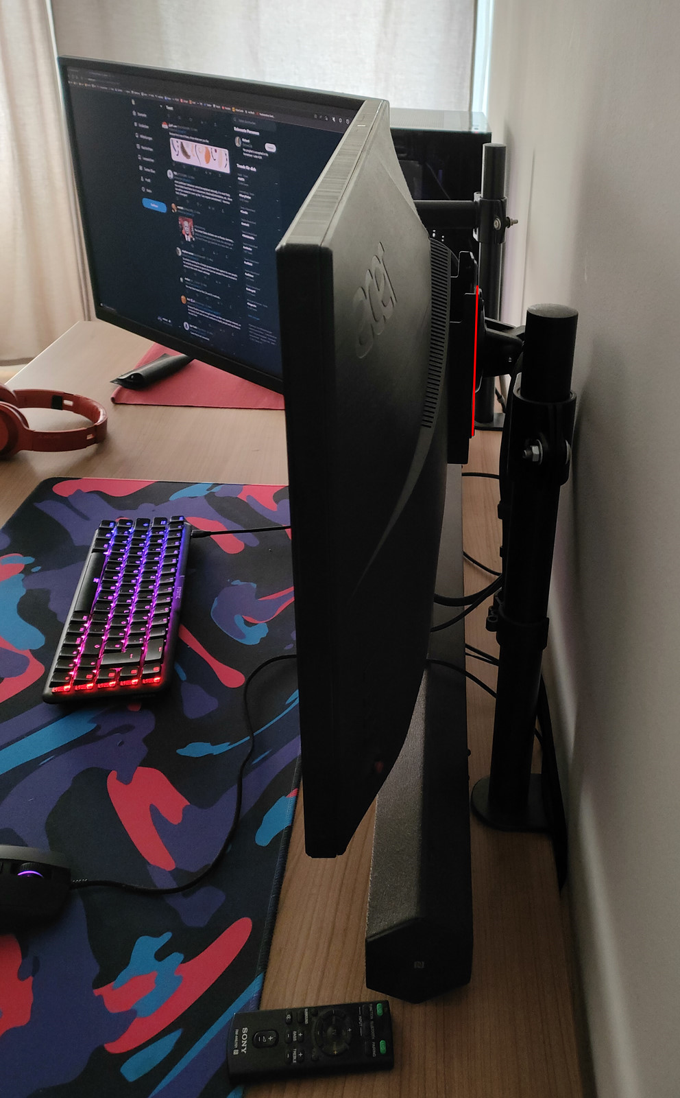

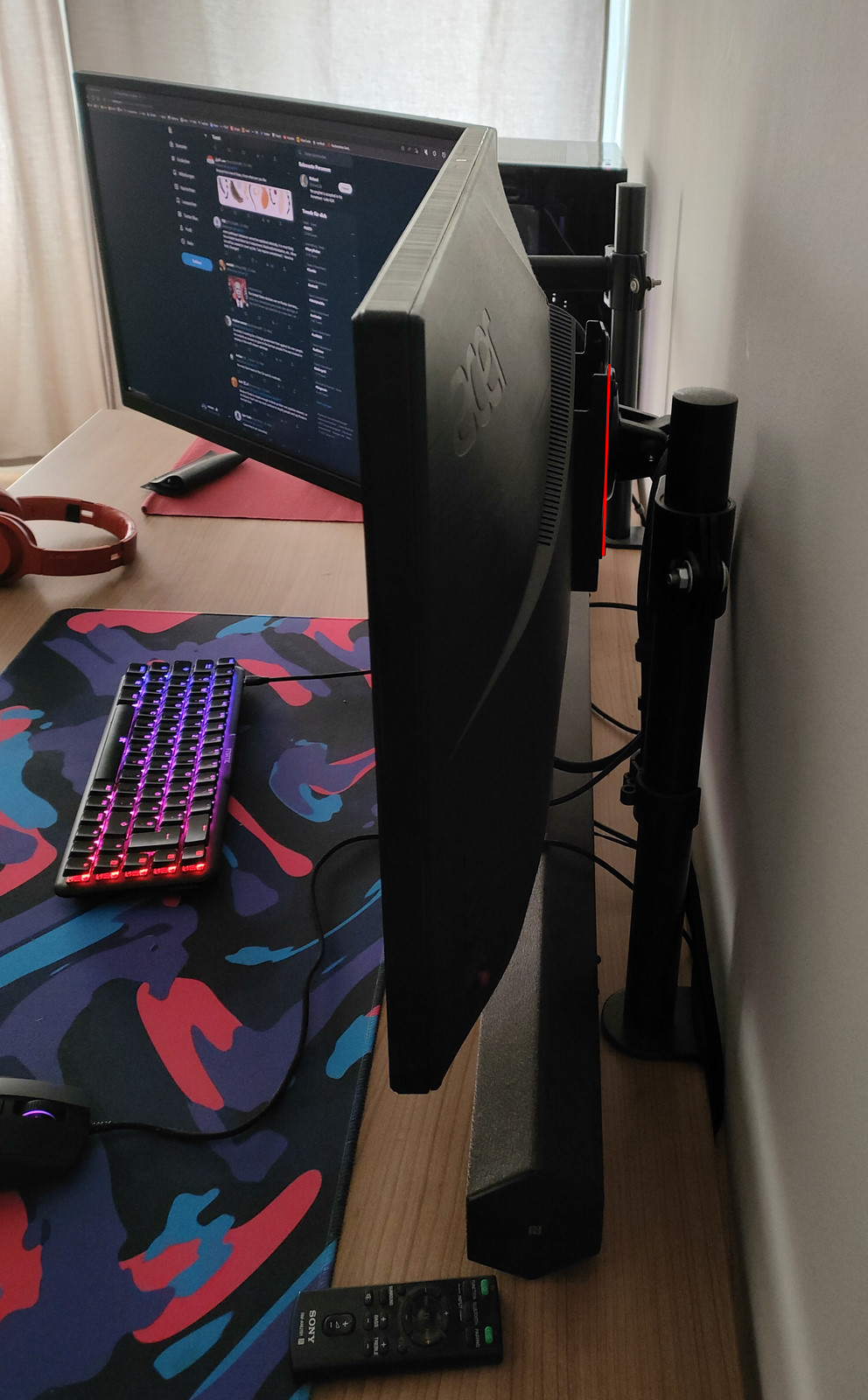

Hab 2x die hier weil die damals ziemlich günstig waren: https://geizhals.de/arctic-z1-basic-monitor-arm-schwarz-aemnt00039a-a1575762.html
Dazu beim Acer eine "Mittelstrebe" bzw Verlängerung abgemacht, der Monitor inkl. Arm ist so weit hinten wie es nur geht, was vermutlich näher an der Wand ist, als mit dem mitgelieferten Monitorarm, da dieser sehr ausladend war, wenn nötig kann ich ihn aber noch zu mir ranziehen.
Die Tischhalterung ist damit nur nicht mittig beim Acer, und wenn da nicht die alte Soundbar stehen würde, ist darunter alles komplett frei.
Hab gerade noch kurz nachgeschaut, alles vor dem roten Strich auf dem Bild gehört zum Monitor selbst, auch diese Platte vor dem Strich gehört zum Acer und ist nur ein Adapter für VESA.
Der andere Monitor (LG) wäre mind 5cm näher an der Wand, da er nicht so tief gebaut ist wie der Acer.
