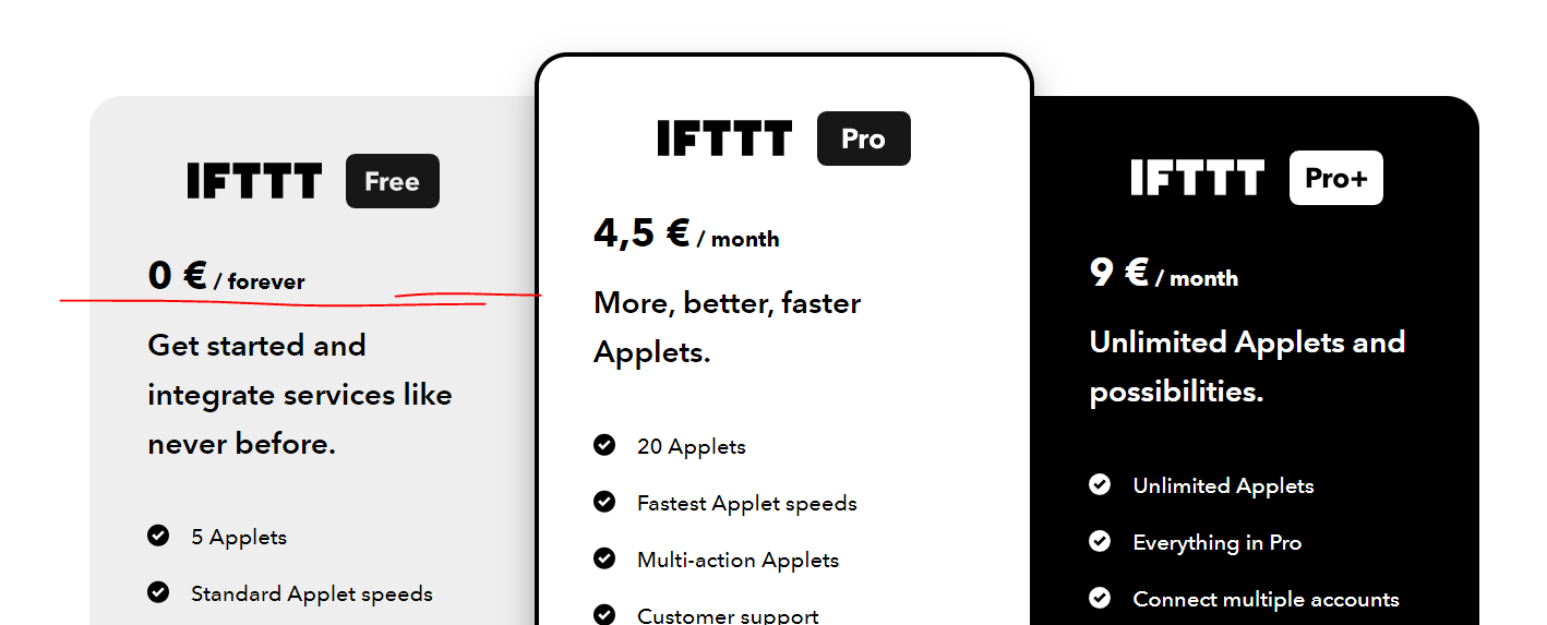

Du kannst dir einfach über eine WLAN Steckdose oder ähnliches und IFTTT eine Nachricht schicken lassen wenn die nicht erreichbar ist. Kriegst aber dann natürlich auch eine Meldung wenn der Dienst gestört ist oder Internet nicht verfügbar sein sollte.

  • Mit IFTTT kenn ich mich nicht aus, da muss ich mich tiefer einarbeiten und es scheint auch nicht zukunftsoffen (weil kostenpflichtig pro monat ... ) ...
