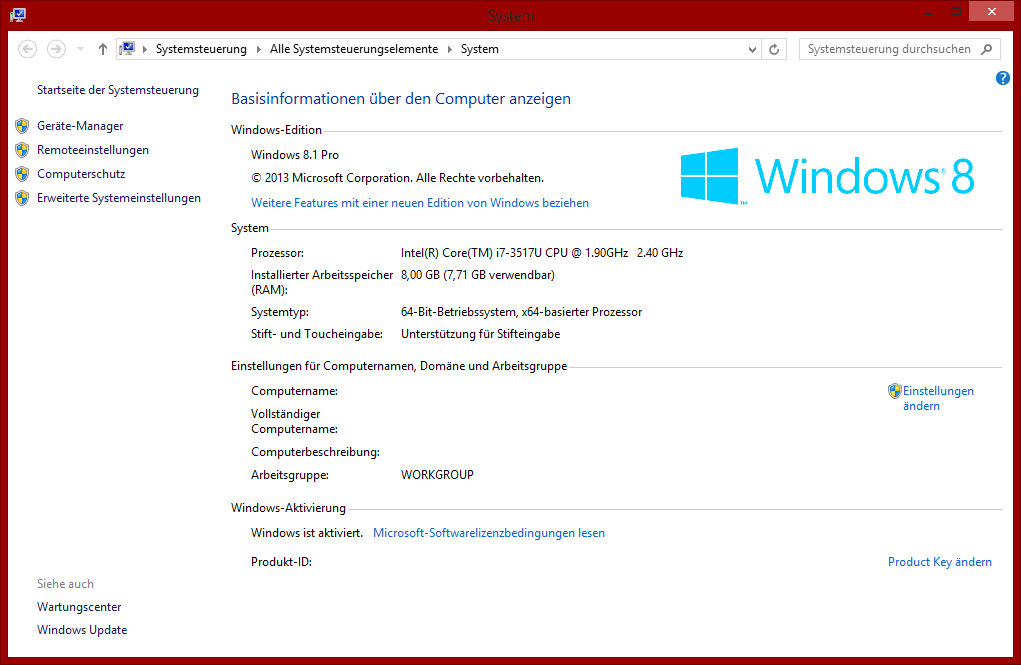

Firefox auf meinem Ultrabook braucht sehr lange zum Starten. Ich kenne auch den Grund: AdBlock Plus. Doch verstehe ich nicht, warum es auf meinem Ultrabook so lange dauert, auf meinem PC hingegen schnell geht. Die Daten vom Ultrabook sind eigentlich nicht so schlecht:
i7, 8GB, 120GB SSD

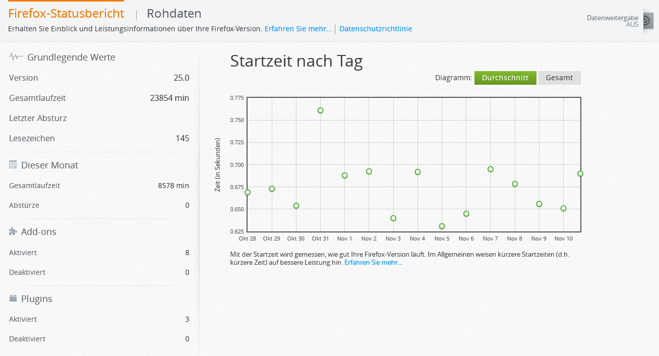

du kannst dir die Startzeit(en) vom Firefox unter about:healthreport anzeigen lassen.
Das kannst du mit mal mit aktivierten Erweiterungen machen und auch mit deaktivierten Erweiterungen oder im speziellen z.B. mit (de-)aktiviertem ABP.
Hier braucht der Fx incl. aktivem ABP im Schnitt 0,3sec. für den Start von SSD.

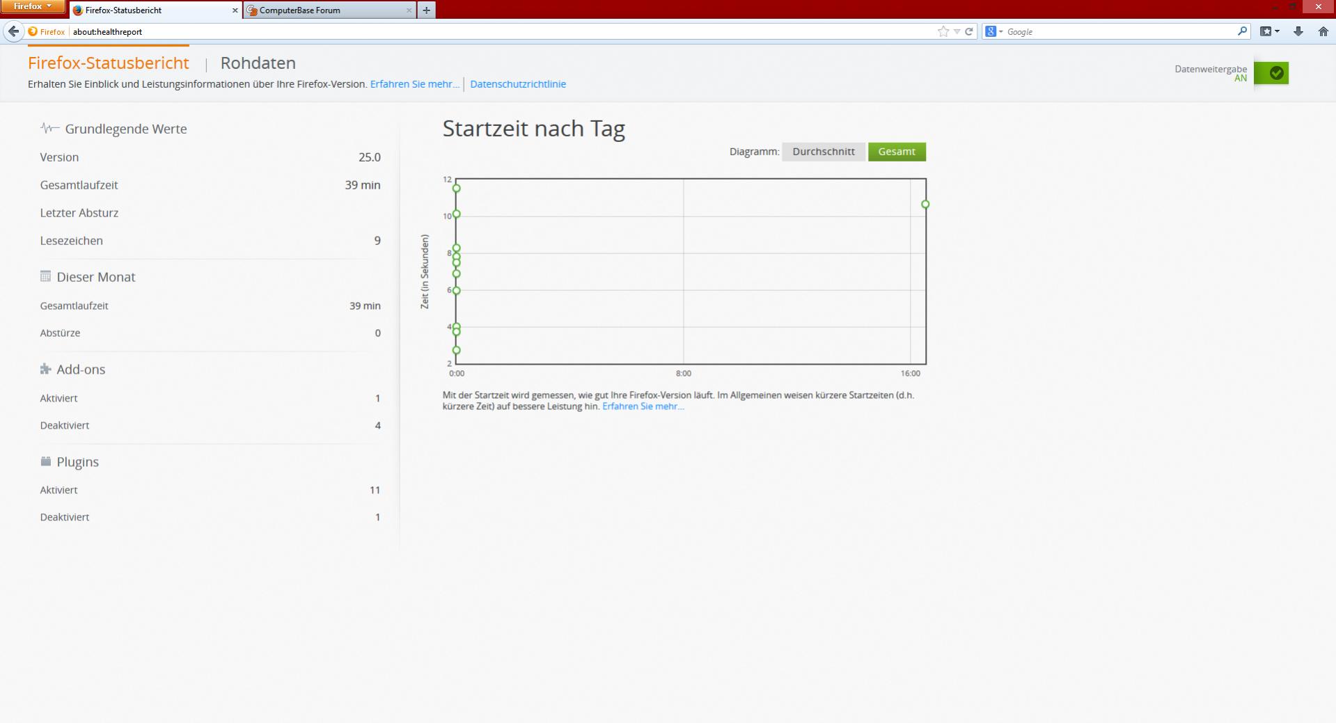

Wenn das so ist leidet mein Firefox an einer starken Grippe und ist gleicheztig verwirrt, weil es die Darstellung im Diagramm falsch macht:

Nein, die 0,3sec. sind die reine Startzeit für den Fx incl. aktivem ABP. Allerdings hat mein Profil nur 8 Erweiterungen u. 3 Plugins.
[Nachtrag]
Das sind die Startzeiten vom Notebook an dem ich z.Zt. sitze und schreibe und das verwendet das gleiche Profil mit gleichen Erweiterungen/ Plugins wie die PCs
Das liegt im Schnitt bei ca. 0,6-0,7sec..

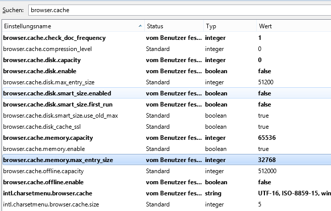

Es sind Kaltstarts. Allerdings sollte ich dazu sagen, dass der Fx so optimiert ist, dass das was irgendwie geht, wie z.B. der Cache im/ übers RAM läuft. Ebenso reduziere ich so weit wie nur geht die Backups (patterns.ini) des ABP, Backup der Lesezeichen gibt es nur eins im Profil, etc..
Geht alles über about:config
Cache-Einstellung: Für HDD/SSD komplett deaktiviert (browser.cache.disk...) und der gesamte Cache wird im RAM vorgehalten (browser.cache.memory...). Größe des Cache hier = 64MB. Ich weiß, dass Mozilla selber nur max. 32MB angibt. Da hier aber der gesamte Cache im RAM vorgehalten werden soll, habe ich auf 64MB gesetzt, weil die 32MB für mein Surfverhalten nicht reichen. Die Größe eines einzelnen Eintrags darf max. 32MB betragen. Das letztgenannte Limit ist bisher bei mir noch nie ausgenutzt worden.
Und das interessante an der Sache ist, läuft der Cache voll, wird der älteste Eintrag bzw. die ältesten Eintrage automatisch gelöscht um wieder Platz für die neuen Einträge zu haben. Hat evtl. den Nachteil, dass wenn man Morgens was aufgerufen hat, surft den ganzen Tag noch munter über zig Seiten und ruft des Abends die Seite vom Morgen wieder auf und der Eintrag ist zwischenzeitlich gelöscht worden, muss alles wieder geladen werden. Um dies Verhalten weitestgehend zu minimieren, habe ich den Cache von den o.g. 32MB auf 64MB vergrößert.

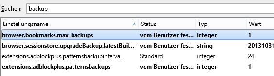

Einstellung für die ABP-Backups und Lesezeichen-Backups

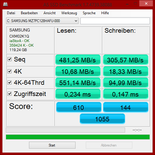

Führ mal auf beiden Rechnern AS SSD Benchmark aus.

Verglichen mit ein paar anderen Berichten finde ich den Wert bei 4K etwas niedrig. Ist das schlimm?
