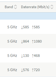

Du kannst dir in der FritzBox-Software unter WLAN -> Funknetz anzeigen lassen, welche Geräte über welches Band und mit welcher Bandbreite online sind. Unter WLAN -> Funkkanal kannst du zudem auch mal mit den verschiedenen Kanälen experimentieren bzw. bekommst unten auch grafisch angezeigt, welche anderen Signale es gibt. Falls du Glück hast, kannst du dort einfach andere Kanäle zuweisen, um das Problem zu beheben. Oder du besorgst dir ein Verlängerungskabel für deinen WLAN-Adapter, damit du ihn an verschiedenen Standorten im Raum testen kannst.
Reaktionen: Gohan6602
Mir ist aufgefallen, dass alle Geräte in unserer Wohnung sich mit 5Ghz Netz verbinden. Ist das normal, und kann ich einstellen, welche Geräte mit welchem Netz sich verbinden sollen? Ich habe bereits die unterschiedliche Bennenung der Funknetze auf 2,4 und 5 GHz probiert, aber leider funktioniert das nicht bei mir.

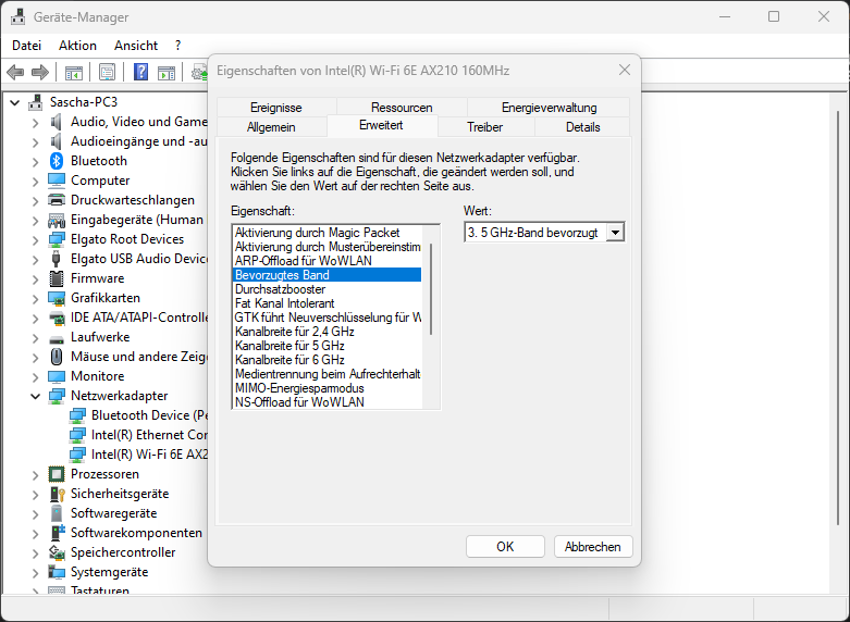

Bei Windows kannst du im Geräte-Manager das bevorzugte Band für deinen Adapter einstellen. Vielleicht helfen 2,4 GHz, wäre aber natürlich nur eine Notlösung.
Dennoch vielen Dank dir für die Notlösung.
