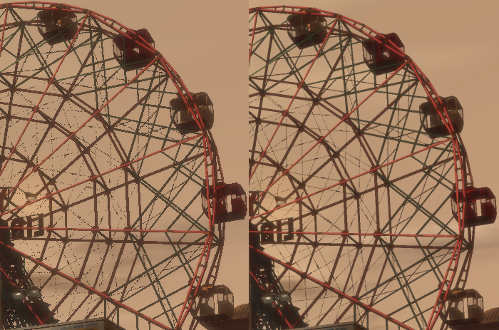

Hier ein Bild was zeigt was auch Downsampling kann ...
Rechts das downgesamplete .
