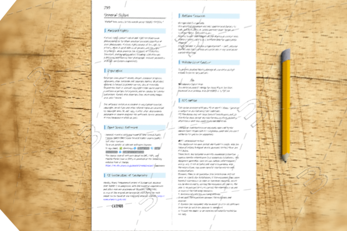

Wenn man aber ohnehin schon weiß, dass es eben A4 sein muss, kann man es ja direkt auf dieses Format strecken, mit GIMP z.B. mittels einer Ankertransformation:
Screenshot 2023-06-11 3D Paper On Wood Desk Mockup Template - Mediamodifier-2.png
