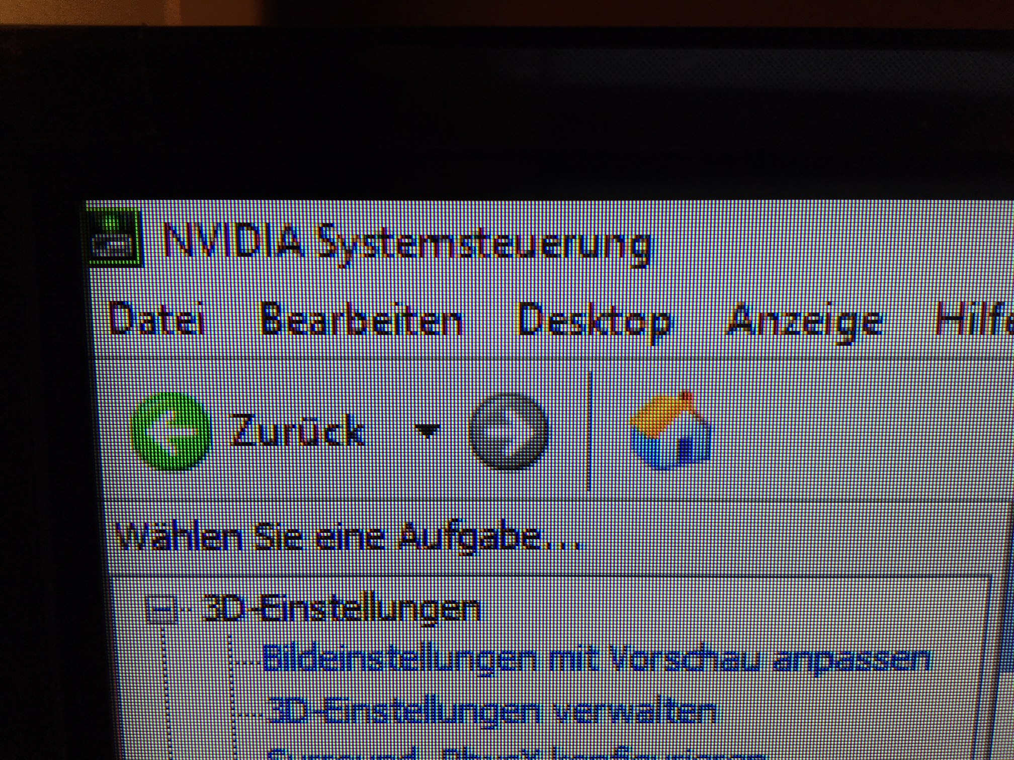

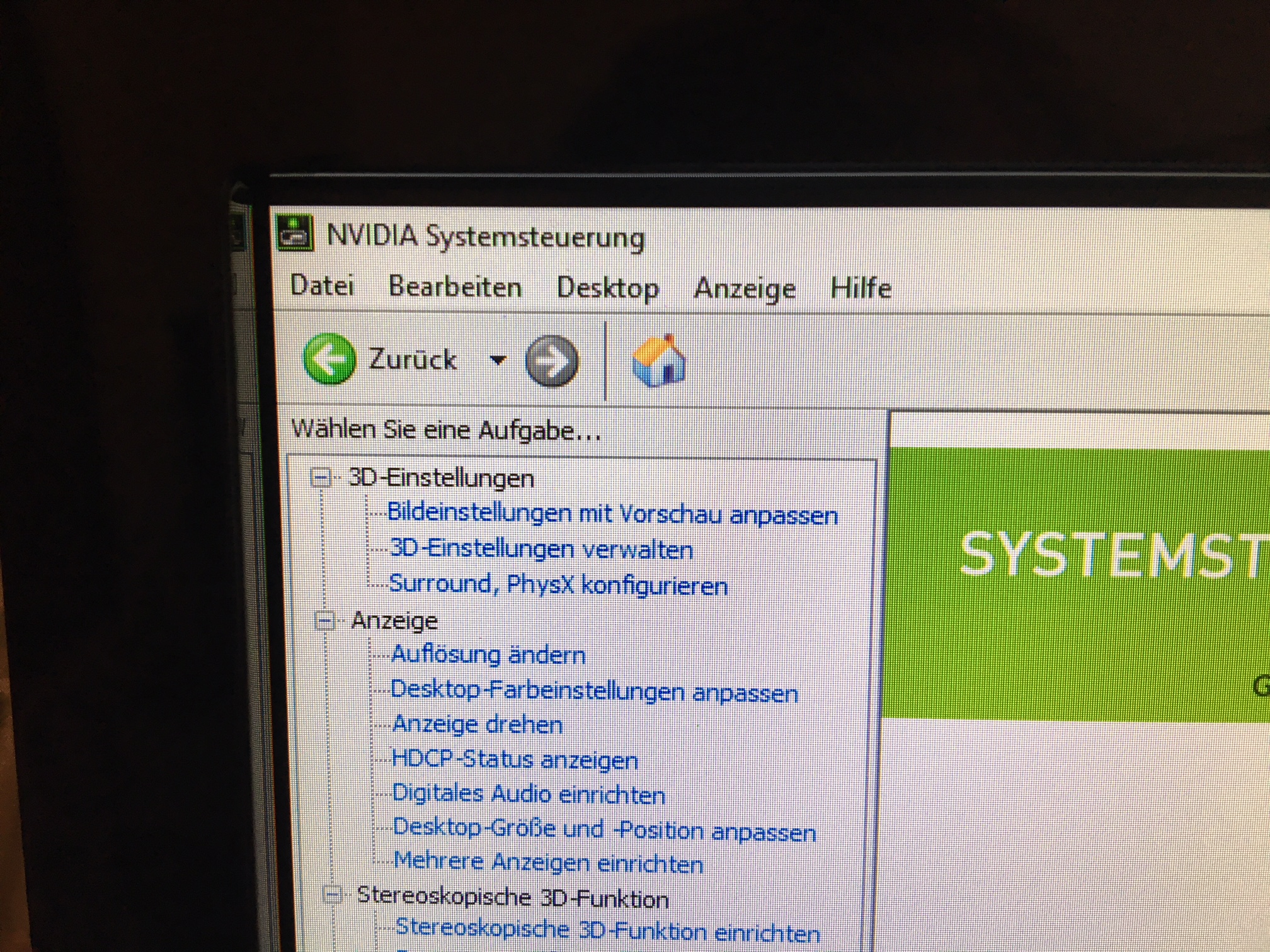

ich habe schon desöfteren gesehen, dass das bild auf 4K Fernsehern nicht richtig scharf ist, das hat mich das aber nie wirklich gestört, weil das nicht meine waren ;).
Jetzt habe ich mir sowohl einen 4K Monitor (Samsung U28E590D) als auch einen 4K TV (hisense h55mec3050) gekauft .
Einstellungen sind auf beiden Geräten genau gleich (Auflösung, Farbtiefe, Skalierung, Kabel) und am TV wurde jede Option schon ausprobiert aber nichts macht es besser (nur manche Sachen schlechter, z.B. VideoModus PC ist so wie die Bilder zeigen. bei Standard oder Dynamisch oder HDR ist alles noch extremer)
Und das Bild vom Monitor ist super, das vom Fernseher schrecklich.
Beispiele:

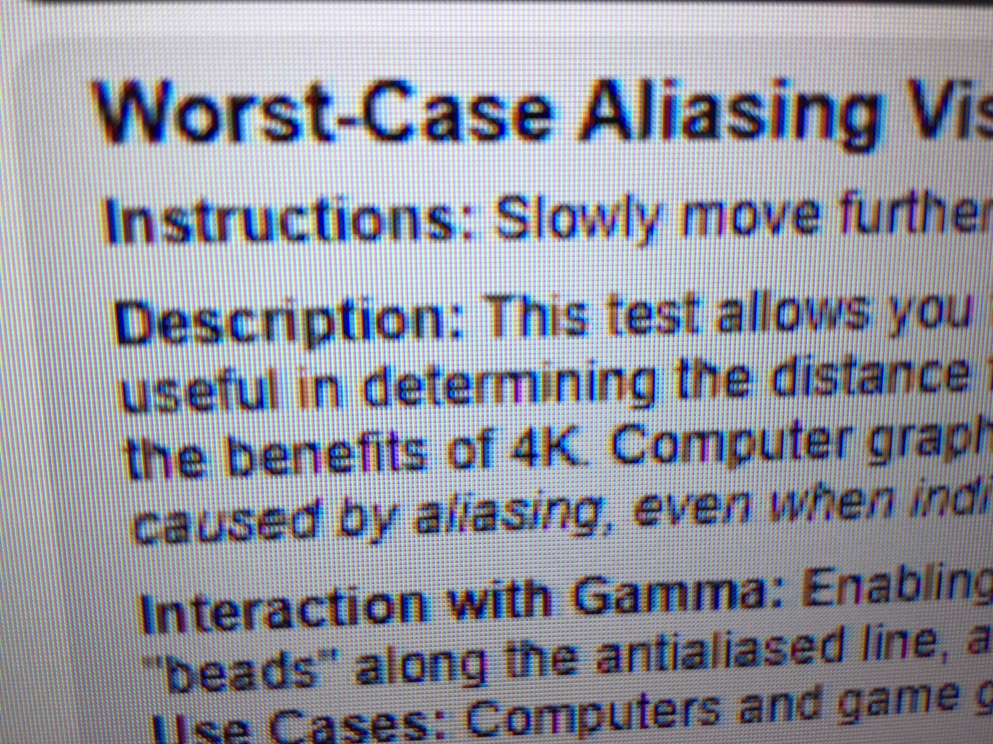

Beim Monitor ist die Schrift perfekt und genau so wie sie sein soll.
Beim TV ist z.B. bei jedem e ein dunkler Pixel im unteren Bereich des e wo er nicht hingehört
Hier sieht man zum einen wieder die schlechte Schrift und so eine Art Farbverschiebung im Bild. das fällt übers ganze bild noch extremer auf. in manchen bereichen sieht die schrift eher rötlich aus, in anderen Bereichen eher bläulich und das ist nicht nur bei schrift so sonder bei jeder Linie auf dem Bild.
Das Ergebnis ist, dass wenn man 1 meter entfernt ist kann man am Monitor Schrift fast besser lesen als am TV obwohl der Monitor 28" und der Fernseher 55" ist.
Warum ist also das Bild auf dem TV so schlecht? laufen hier noch interne "optimierungen"?

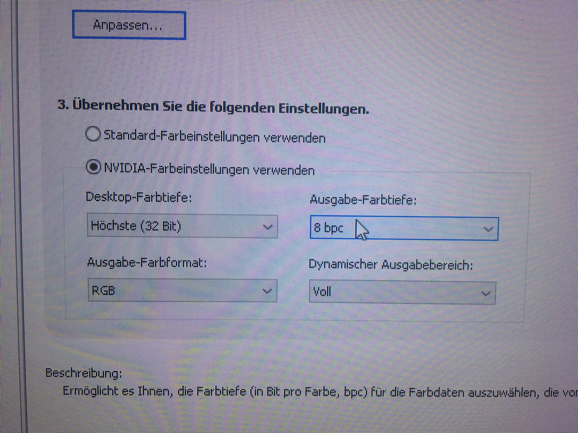

ja alle Optimierung die man im Menü ausstellen kann sind aus.

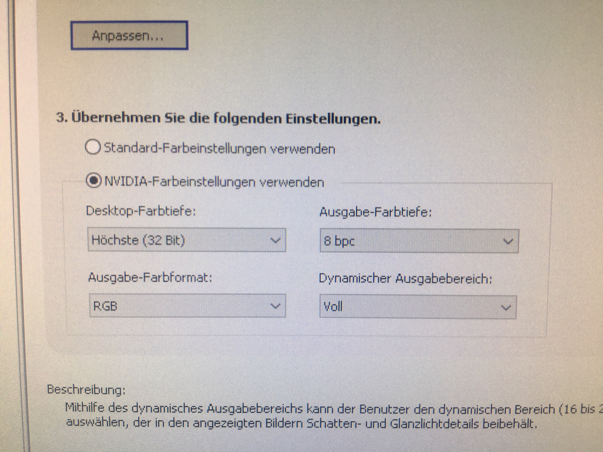

Ausgabe-Farbformat ist bei beiden RGB, Voller Ausgabebereich.

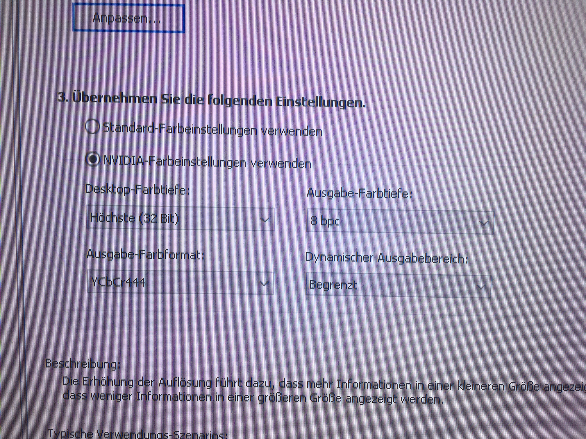

edit: mit 4:4:4 sieht es genau wie bei RGB aus.
Bei 4:2:0 sieht es weit schlimmer aus (besonders die Farbverschiebungen)

nein beides ist es nicht, man sieht an den Bildern dass einfach manche Pixel falsch sind, da ist die Pixeldichte und auch die Paneltechnik irrelevant.
das mit Chroma kommt hin. kann es sein dass obwohl der PC RBG bzw 4:4:4 ausgibt trotzdem intern mit 4:2:2 arbeitet (hier sehe ich auch keinen unterschied wenn ich es einstelle)?
Kann ich das irgendwie umgehen? das kabel das ich verwende ist vom Samsung Monitor, keie Ahnung ob das 2.0 ist. ich habe mir mal noch ein 2.0 Kabel bestellt da ich eh eins brauche.

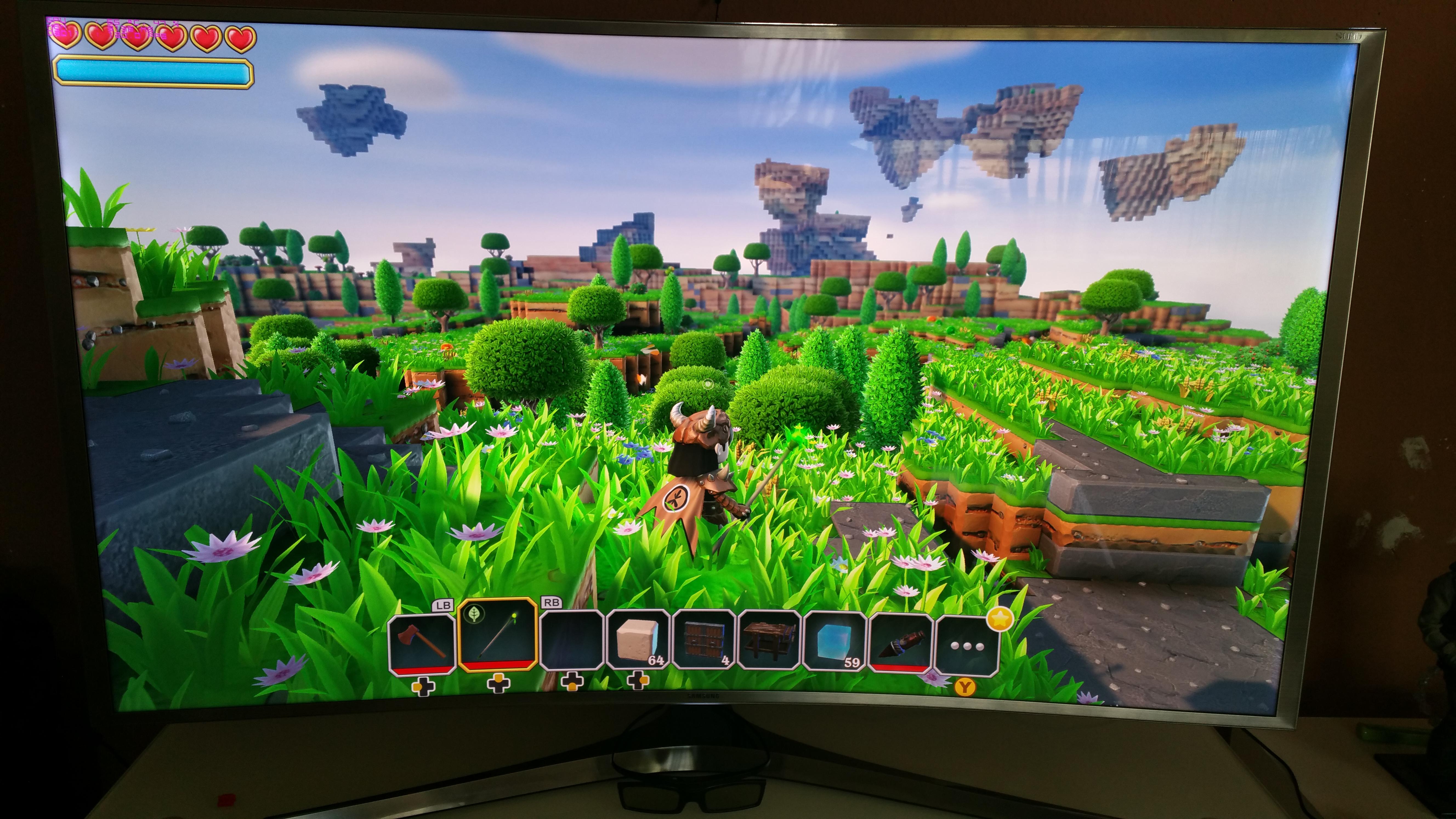

Kauf dir mal nen Samsung SUHD 4k mit 100Hz, dann weisst du wie Schärfe aussieht. Mein Samsung SUHD JS9090 stellt das Bild über HDMI2.0 so gestochen scharf wie ein 4k Monitor.
Dann liegt das wohl an deinem TV, meine Schrift, Spiele usw ist genauso Scharf wie am Monitor, HDMI 2.0 + 60 Hz 10 Bit Farbtiefe nVidia 4:2:2
Allerdings muss man dann beim 48 Zoll schon davor sitzen ist klar. Wenn man weiter wegs sitzt muss man dann natürlich auf 150%
Und meine Einstellung an Schärfe im Samsung Menü steht auf 50. Natürlich kann man den Wert bis auf 20 runtersetzen was wohl Optimal wäre laut Test´s im Netz

habe mal ClearType abeschalten dadurch sieht zumindest blaue schrift besser aus :freak:

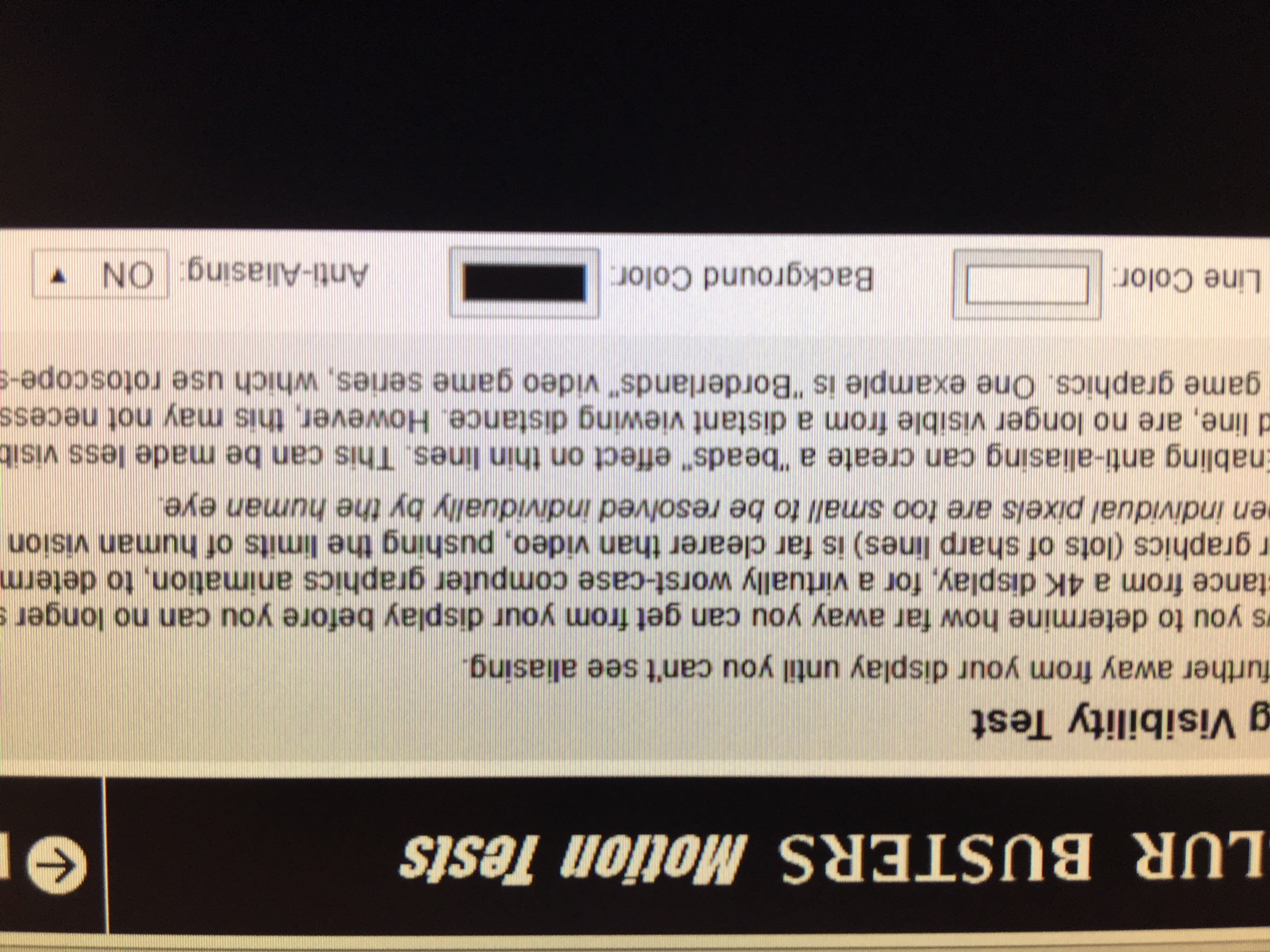

und habe nochmal bilder gemacht mit dem Versuch den gleichen bildausschnitt draufzubekommen. das mit den Regenbogenfarben am TV seh ich nicht als Problem da das meine augen nicht sehen
Kann es am Kabel liegen? weil ich kann auch nur unter 4:2:0 mehr als 8bit Farbtiefe einstellen (HDR)

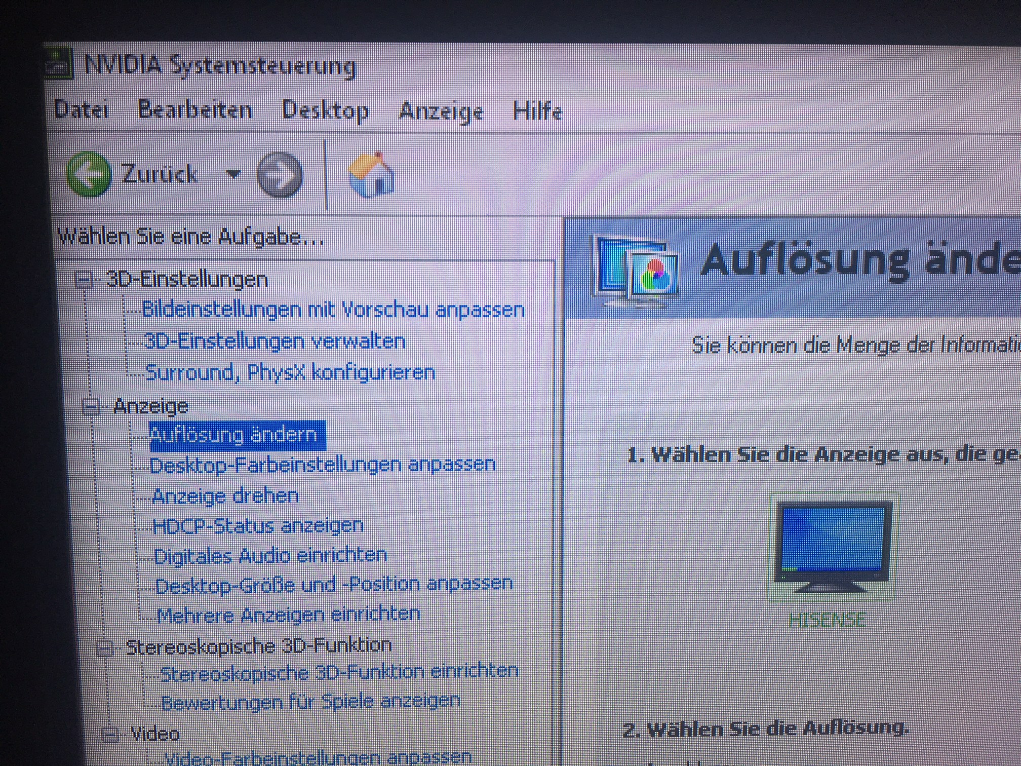

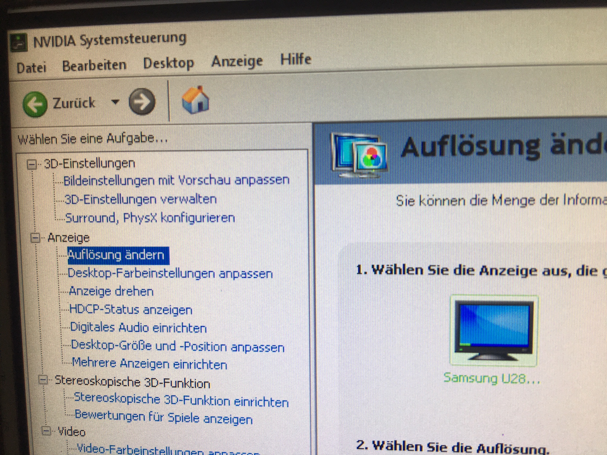

kannst du auch ein Bild von z.B. Nvidia Control panel machen? (nah rangehen)
Denn bei Bildern sieht hier das bild auch top aus.
und bei 4:2:2 kann ich mir nicht vorstellen das das bild perfekt ist.

Am Kabel kann es immer liegen, vor allem bei 4K. Da allerdings die Informationen von deinem TV angezeigt werden, hat es nichts mit falschen Einträgen zu tun. Wäre das Kabel kompletter Müll, würdest du gar keine Informationen sehen.
Der Punkt ist - liegen die Daten in einer für den PC/Treiber verständlicher Form vor, muss eigentlich gar nichts mehr am Treiber eingestellt werden (zumindest bei Nvidia). Die Grafikkarte schickt auch an den Monitor ein entsprechendes Signal und das Ausgabegerät bekommt mit, welche Datenformate, Farbeinstellungen usw. gesendet werden. Deshalb funktioniert sowas mit Splittern, Soundbars oder Receivern nicht mehr gut oder gar nicht.
