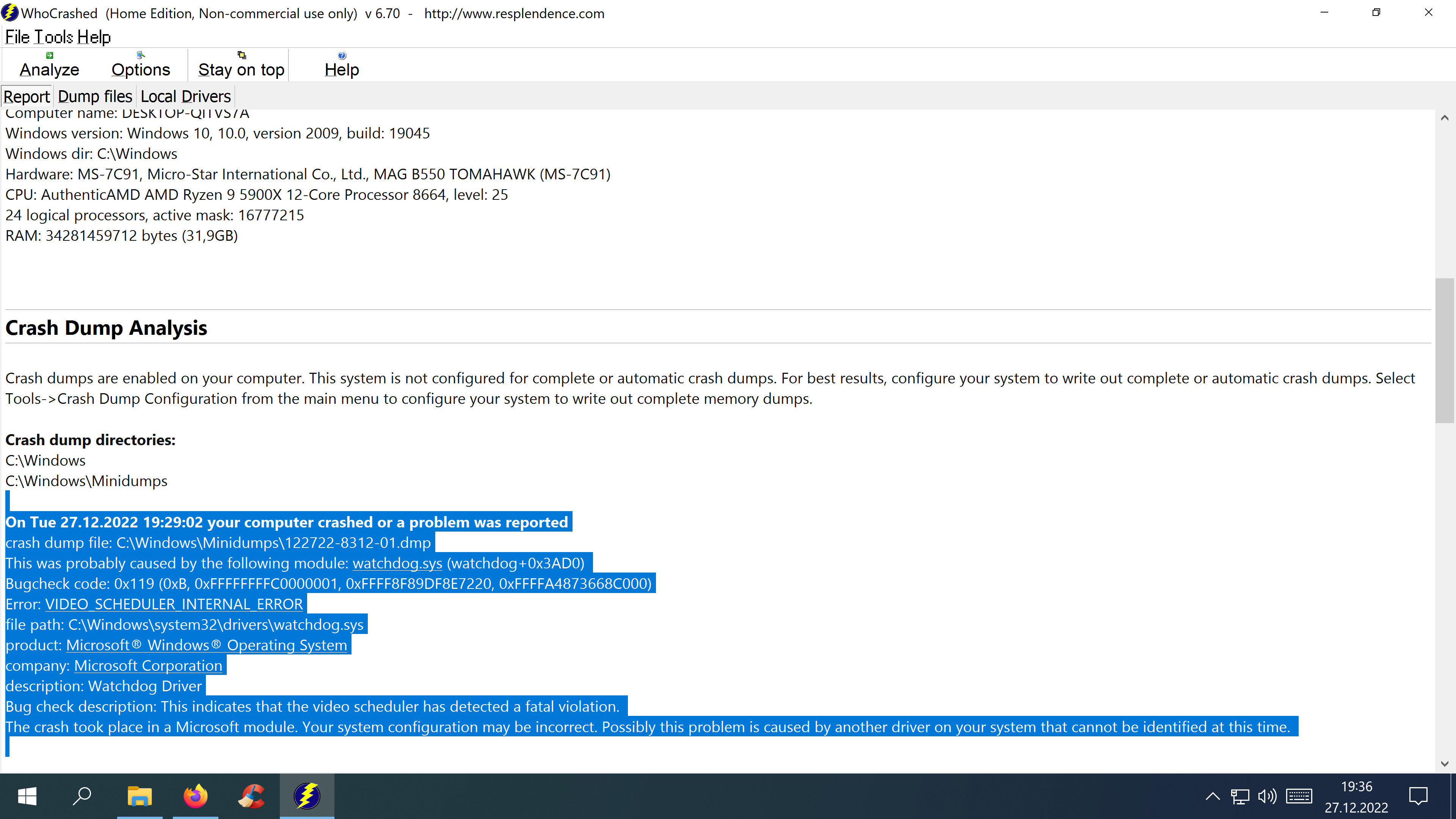

Hey Leute ,kriege immer diese Fehlermeldung wenn mein System abstürzt in MW2....
Zocke mit ner OC 6900 XT und mein Ram ist auch OVerclocked.
Kann ich was dagegen machen?
OC rausnehmen.
Anderen Grafiktreiber versuchen.
CCleaner deinstallieren und nicht mehr benutzen!
