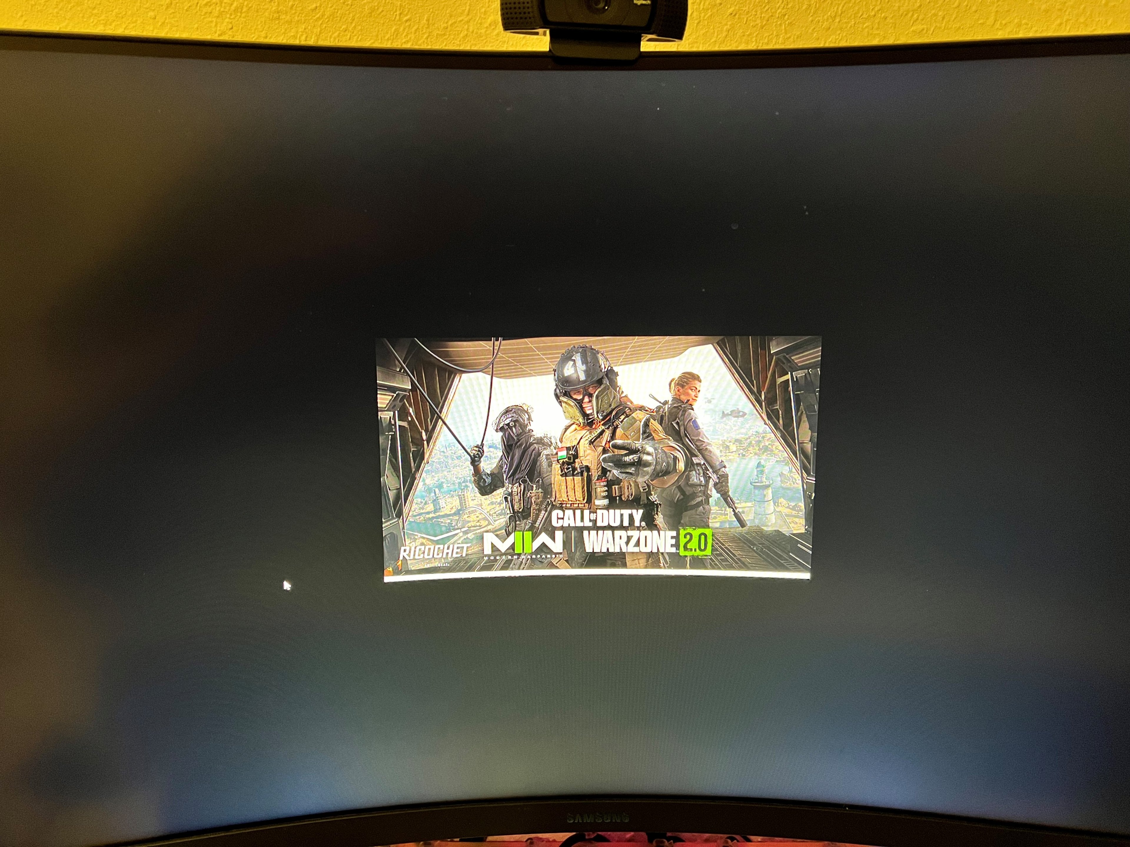

Wenn ich das Spiel starte, friert es direkt nach dem öffnen ein, ohne Fehlermeldung:
