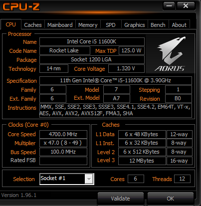

wenn sie auf 4700MHz hochtaktet ist sie bei einer Kernspannung von 1,320 V, ist des net ein wenig viel?
ich habe einen I9 10850k der läuft nicht annährend auf einer solch hohen Kernspannung
