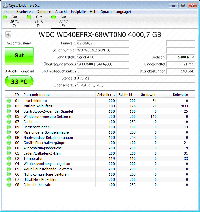

Nun noch eine Frage zu den Werten, die CDI mir ausgibt. Ich speichere die SMART-Werte als Text und als Screenshot.
Unten folgt der Screenshot einer WD RED 4TB nach folgenden Maßnahmen:
- einmal vollschreiben und prüfen mit "H2testw 1.4"
- einem sequentiellen Schreib-Lese-Test mit "HD Sentinel 4.60"
- einem Butterfly-Test mit "HD Sentinel 4.60"
Interessant für den Verschleiß der Plattenoberfläche sind ja wohl die Parameter "01 - Lesefehlerrate" und "05 - Wiederzugewiesene Sektoren" und alles ab "C4" abwärts.
Was ich dabei nicht verstehe ist:
1. Was sind ganz rechts die "Rohwerte"? Was bedeutet das? Diese Zahlen scheinen mir das einzig Relevante zu sein, weil nur die sich verändern.
2. Mir macht es den Eindruck, dass die "Rohwerte" die tatsächlich "aktuellen" Werte sind. Welchen Sinn haben die Werte in der Spalte "Schlechtester Wert"?
3. Warum sind bei "Aktueller Wert" und "Schlechtester Wert" feste Werte eingetragen?
Ich hoffe, meine Fragen klingen nicht zu pingelig oder nervig, ich will es nur einmal verstehen und dann weiß ich Bescheid. (Es ist eben schade, dass es zu CDI kein deutsches Handbuch gibt.)
So, nun der Screenshot:
Der Anhang geht nicht.
Ich habs in meinem Posting nochmal neu hochgeladen. Klappts jetzt?
Ja, das sind dann auch die Zählerstände, dort steht als die Anzahl der Fehler oder Ereignisse wenn das Attribut z.B. ein Zähler ist.
Der Aktuelle Wert ist die Interpretation des Controllers und beginnt eben bei einem bestimmten Ausgangswert, bei Deine 100 oder 200 und je schlechter der Controller den Rohwert (und ggf. andere Faktoren wie die Zeit) bewertet, umso geringer wird dieser Aktuelle Wert. Der Schlechteste Wert ist der tiefst Wert den der Aktuelle Wert ja hatte, bei einige stimmt das leider nicht ganz, da steht der sogar höher, was vermutlich gemacht wurde um zu zeigen, dass sich der Aktuelle Wert nie geändert hat. Es zeigt aber schon mal schön, dass auch hier Ausnahmen immer vorhanden sind und nur die Regel bestätigen :D
Der Grenzwert ist der Wert den der Aktuelle Wert und damit natürlich auch der Schlechteste Wert nie erreichen oder gar unterschreiten sollten, sonst betrachtet der Controller selbst die Lage schon als kritisch und die Controller sind da meist recht fehlertolerant, so als dürfte der Autobesitzer beim TÜV selbst entscheiden ob sein Wagen noch die Plakette bekommt.

Das ist gut, mit etwas Erfahrung welche Platten welche Werte ausgeben, ist das ganze auch kein Hexenwerk.
Bei Seagate sind z.B. die Rohwerte der Attribute Seek Error Rate, Raw Read Error Rate und Hardware ECC Recovered nicht einfache Zählerstände der Fehler, sondern enthalten die Fehlerzähler nur in den linken 4 Stellen (2Byte) und die rechten 8 Stellen (4 Byte) stellen Zähler der Vorgänge dar. Die Ermittlng der Aktuellen Werte funktioniert mehr oder weniger für diese Attribute nach dieser Formel für die Suchfehler:
Wie man sieht, muss auch erst eine bestimmten Anzahl von Vorgängen erfolgt sein, bevor der Aktuelle Wert überhaupt errechnet wird, ist dieser erreicht fällt er und steigt dann wieder, sofern es nicht keine/nicht zu häufig Fehler.
