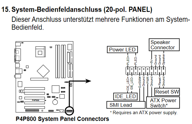

Angeschlossen habe ich nur einen Powerschalter und einen Piezo-Lautsprecher (an anderem Rechner geprüft).

Hat das Mainboard überhaupt einen Lautsprecher verbaut der piepsen kann? Lt. Handbuch gibt es auf dem Board einen 4-poligen SPKR Anschluss. Wenn dort kein Lautsprecher angeschlossen ist kann vermutlich auch nichts piepen.
Edit: So wie du schreibst ist ein Piezo-Lautsprecher angeschlossen.

Das habe ich oben bereits beschrieben: Ein Lautsprecher ist an der entprechenden Stelle angeschlossen.

Vielleicht den Speaker falsch angeschlossen? Ggfls um 180° versetzt stecken.

    Eigentlich ist so ein Lautsprecher ein ziemlich dummes Gerät, das Töne bei Signaländerungen abgibt, egal wierum man ihn anschließt. Dennoch hatte ich auch dieses berücksichtigt und alle Tests zweimal ausgeführt, mit unterschiedlich eingestecktem Lautsprecherstecker.
