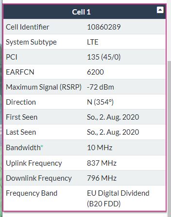

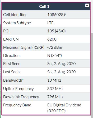

Der Tarif macht bis zu 225 Mbit, die Zelle hier auf dem Dorf ist im 800 Mhz Bereich laut Karte.

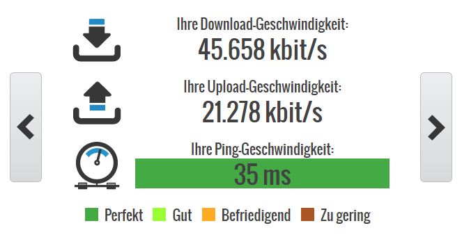

Kleines Update:
Der Router macht den Job etwas besser, die Datenrate schwankt weniger stark, 32 - 47 Mbit.

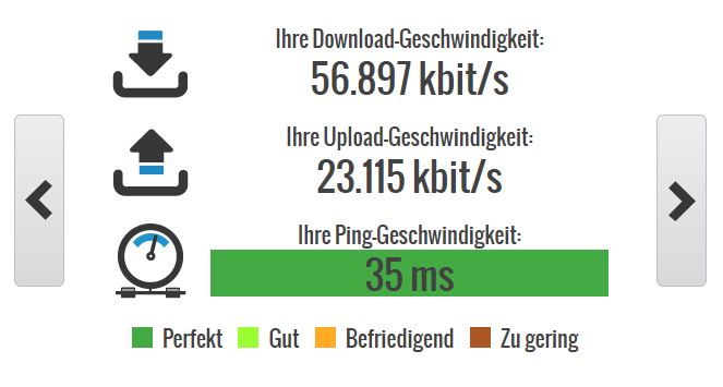

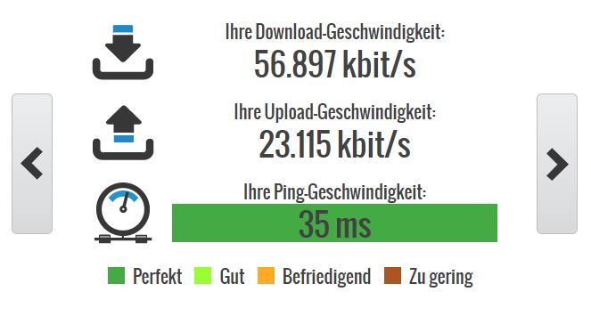

Update:
Die Datenrate schwankt jetzt von 42 - 61 Mbit, ich bin zufrieden :)
